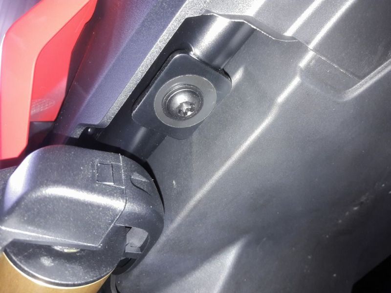

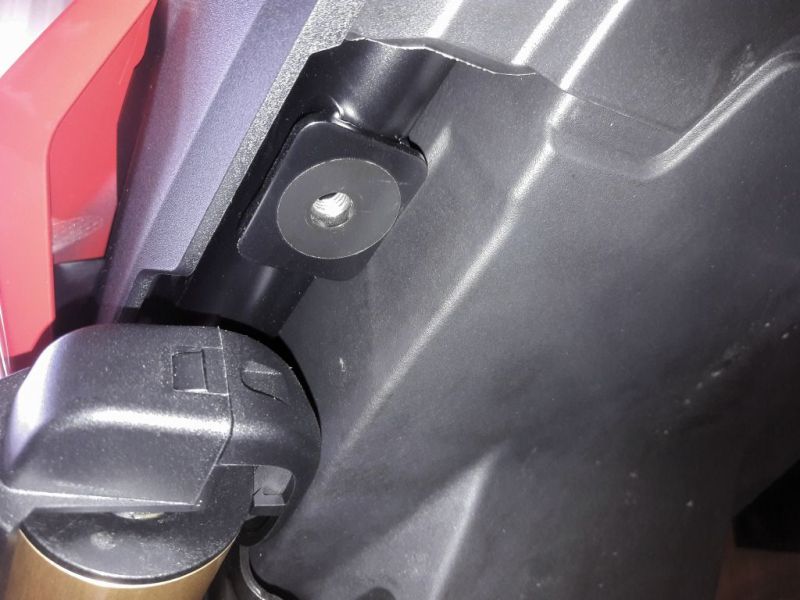

bin neu im Forum und seit gestern stolzer Besitzer einer F900R. Ich habe die Frage im Forum bisher noch nicht finden können, darum erstelle ich ein neues Thema.
Die Maschine hat alle Pakete, also auch die Kofferhalter. Da ich nicht vorhabe in nächster Zeit Koffer zu montieren, und mir die Halter auch nicht sonderlich gefallen, habe ich diese agbeschraubt.
Jetzt die Frage. Gibt es für die dadurch entstehenden offenen Lücken im Radkasten Blindstopfen? Wie sieht das bei einer Maschine aus, die ohne Kofferhalter ausgeliefert wird? Sind da auch Öffnungen?

Hallo Thomas
Ich habe meine Halter auch demontiert weil ich erstmal keine Koffer nutzen werde.
Bei eBay werden Kunstoffschrauben angeboten, die habe ich in alle Gewindeöcher geschraubt, sieht ganz ordentlich aus.
Hier der Link:
https://www.ebay.de/itm/384087455328?ha ... SwIWBeLBhR

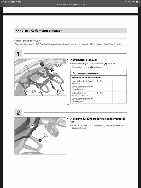

Beitragvon TimTim » 07.05.2021, 21:11
Ich bin in der gleichen Situation und hatte die gleiche Frage wie der Threadstarter. Ich nehme aber an, dass nicht die seitlichen Anschraubpunkte der Haltepilze gemeint sind, sondern die Aufnahmen unterhalb des Soziussitzes. Das sind mehr oder weniger große Löcher. Ein Blick in die Montageanleitung der Kofferhalter zeigt, dass da wohl auch bei F900 ohne SA Kofferhalter Löcher sind. Jedenfalls steht in der Montageanleitung nichts von „Blindstopfen entfernen“. Anders als bei den Haltepilzen. Daher besten Dank für den eBay Link. Die Teile werde ich mir besorgen.

Beitragvon Blümchenpflücker » 07.05.2021, 21:44
Danke, hilft beides weiter. Ich meinte die Lücken unter der Sitzbank. Ich werde zumindest kurz Schrauben in die nun offenen Gewindebuchsen drehen, damit sie nicht durch Spritzdreck versaut werden.
Die Stopfen für die Haltegriffe werde ich mir auch besorgen. Die gibt es auch als Originalersatzteil mit Nummer 11617677940 für 1,30 EUR. Vielleicht passen die auch in die Buchsen unter die Sitzbank.
Die Plastikverkleidung bleibt dann eben offen.

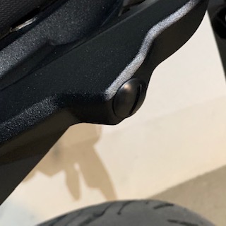

Beitragvon KarlB. » 08.05.2021, 00:51
ich wollte da auch keine offenen Gewinde, deshalb diese Schrauben gekauft:
M8x16 ISO 7380-2 Linsenkopfschrauben mit Flansch, Edelstahl A2, Torx, schwarz-matt
Gruß Karl

Beitragvon Blümchenpflücker » 09.05.2021, 20:35
Gut gelöst. Passt zu den anderen Schrauben am Moped.
