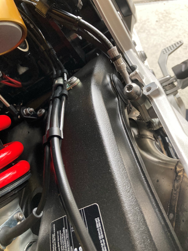

mag immer noch sein, daß wir von unterschiedlichen Schrauben sprechen. Anbei ein Versuch eines Ausschnitts. Ich meine das kleine weiße Pünktchen links/oberhalb der Achse.

das Bildchen war aus dem Internet und nur dazu da, die Lage der Schraube zu erkennen, und die sehe ich eigentlich recht deutlich vor dem schwarzen Hintergrund. Abhängig von Daniel's Feedback kann ich auch ein Foto machen, wenn's mal grade nicht regnet.

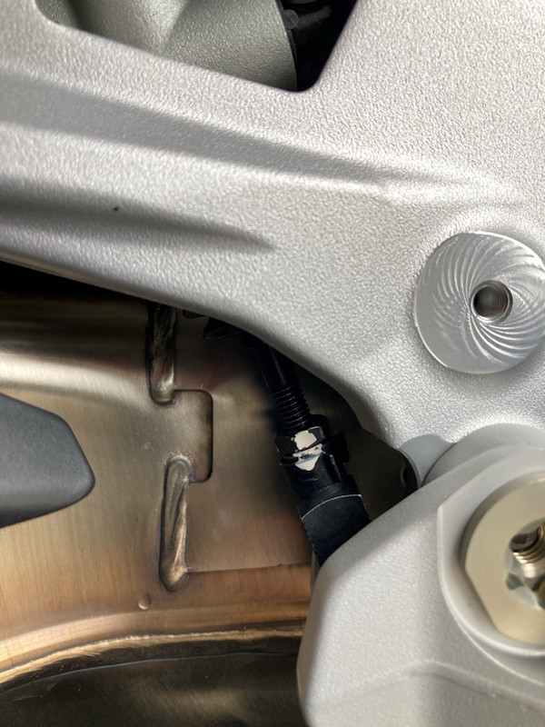

Der weisse Punkt ist keine Schraube, sondern die lackierte Markierung der Gewindestange die ich verstellt habe aber aus oben genannten Gründen nicht hätte verstellen sollen (ausser Du meinst etwas anderes).
Eine weitere Einstellmöglichkeit kann ich nicht finden und soll es gemäss dem Händler auch nicht geben.
Ich werde mal zum Händler fahren, die Gewindestange wieder korrekt einstellen und die Bremse entlüften lassen. Dann hoffe ich, dass die Bremse wieder brauchbar wird.

Einstellgestänge

Beitragvon TimTim » 02.06.2021, 22:58
Ich möchte bei dem Thema noch einmal nachhaken. Habe mir bei Wunderlich die Bremspedaltieferlegung gekauft. In der Einbauanleitung wird explizit darauf hingewiesen, dass das Schnüffelspiel durch Verkürzung des Gestänges an der farblich markierten Kontermutter neu einzustellen ist. Ist ja auch logisch, da durch die Tiefelegung schon ein gewisser Pedalweg zurückgelegt wird und die Bremsbeläge sonst schleifen würden. Kann mir jemand (mit Ahnung von der Materie) bestätigen, dass in dieser Konstellation das Verdrehen des Gestänges zulässig ist?
