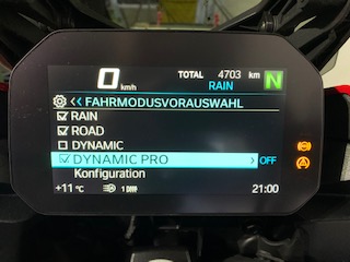

RonnyW hat geschrieben:Bei der Probefahrt ist mir aufgefallen, dass ich im stand bei eingeschalteter Zündung nur den Modus Rain, Road und Dynamik wählen kann.
Hast du kontrolliert ob Dynamik pro in den Fahrzeugeinstellungen aktiviert ist?
RonnyW hat geschrieben:...vom Händler die Antwort, das man den Fahrmodus im TFT vorher freigeben muss sonst ist dieser nicht auffindbar...
Ich denke er hat das gemeint:

Beitragvon RonnyW » 18.05.2021, 08:01
da es wie schon erwähnt meine erste BMW ist und ich diese am Samstag abhole, wollte ich dort vor Ort nicht wie ein Trottel da stehen und alles glauben was mir gesagt wird. Deswegen war meine Frage hier, ob es tatsächlich sein kann was der Händler geschrieben hat..... sprich das durch ein Update kein Codierstecker mehr nötig ist sondern das dies nur über das TFT freigeschaltet wird?
@Buggel laut Deinem Foto entnehme ich, dass Du auch keinen Stecker hast und es im TFT freigeschaltet wird. Welches BJ. ist Dein Motorrad?

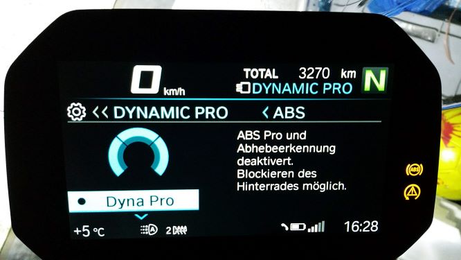

Beitragvon Mark_ » 18.05.2021, 08:49
Die 2021 Modelle haben den Stecker nicht mehr.
Dort kannst du wie auf den Bildern zu sehen, einfach in das Menü gehen und Dynamik Pro konfigurieren.

Beitragvon ArminF » 18.05.2021, 09:23
Guten Morgen,
eigentlich wurde schon fast alles geschrieben. Bei den 2020 Modellen läßt sich der "Pro-Modus" nur mit dem Stick aktivieren, aber die 2021-er Modelle haben ihn trotzdem mit in den Unterlagen. Das Einschalten des "Pro-Modus" gelingt aber über die normalen Einstellungen, ohne dass der Stecker gebraucht wird. Das Programmieren erfolgt ebenfalls über das Daschboardmenü. Alle Funktionen können dann getrennt voneinander eingestellt werden.

Beitragvon Buggel » 18.05.2021, 10:21
Guten Morgen Ronny
Es ist so wi Armin es geschrieben hat, mein Motorrad ist Modelljahr 21, Stecker ist dabei aber wird nicht benötigt.
