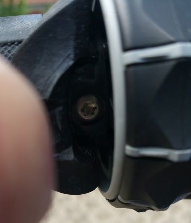

Beitragvon Christoph M » 14.08.2021, 13:57
Ich wollte auch die Schraube sehen und gleich ein Foto gemacht. winkG
