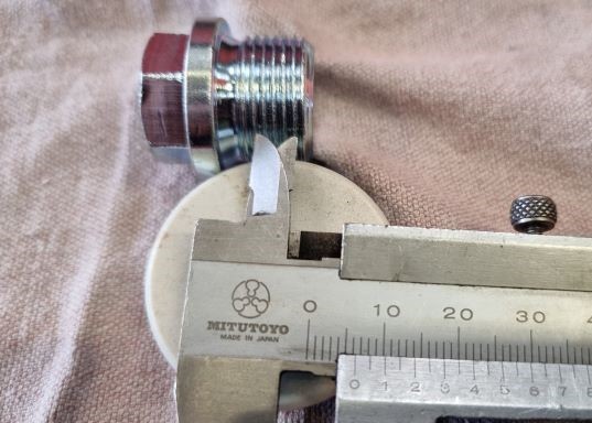

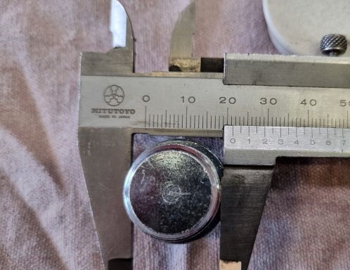

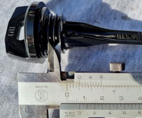

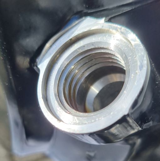

Beitragvon Christoph M » 26.02.2022, 15:54
Ich habe noch das Gewinde innen gemessen ( 21.0 ) mm. Und noch zwei Fotos gemacht.
Beiträge: 1795
Re: Gewinde vom Ölmessstab
Beitragvon Christoph M » 28.02.2022, 17:08
ich habe heute bei uns auf der Arbeit von unseren Fahrzeugen eine Ölablassschraube M 22 x 1,5 mm gemessen und andere Gewinde Steigung, wie bei unserem F900 Ölmessstab festgestellt. D.h. ich habe ca. 6,5 mm wie oben, nicht
zwischen drei sondern zwischen fünf Gewindespitzen gemessen. Ich weiß, ihr habt die ersten Fotos vorher nicht gesehen. Aber jetzt können wir ganz genau vergleichen.
Das Gewinde von dem Ölmessstab muss min. 2,0 Steigung haben. Also M 22 x 2,0.
Ich weiß mit eine Gewindelehre kann man noch genauer messen. :D
Beitragvon 815-mike » 28.02.2022, 18:26
Der Ölmeßstab hat ein M24-Gewinde; Steigung sollte demnach 3mm sein.
mike
Beitragvon Christoph M » 28.02.2022, 18:38
@815 - mike
bei dem Ölmessstab habe ich ca. 22,6 mm im Durchmesser gemessen, deshalb hat mich alles irritiert. Ich habe sogar 23,0 mm Gewinde verdächtig.
Nein, in diesem Fall war es nicht einfach. Ich hoffe wir haben das Problem gelöst. :D Vielen Dank 815 - Mike. bier
Viele Grüße Chris
PS. Jetzt kann ich endlich ruhig schlafen. :D
Beitragvon uwbcolex » 03.03.2022, 18:36
Danke für Eure vielfältigen Antworten.
Da so viele unterschiedliche Messergebnisse und Meinungen da sind, habe ich mich auch noch einmal hingesetzt und gemessen. Eine metrische Gewindelehre habe ich noch ausgegraben. Also das Außengewinde kommt mit Messschieber bei mir auf 23mm. Die Steigung passt bei meiner Lehre am besten bei 3,0.
Dann sollte/ müsste es doch 23 x 3 sein. :shock: :shock: Lasse mich aber auch gerne belehren…
Gruß Uwe
