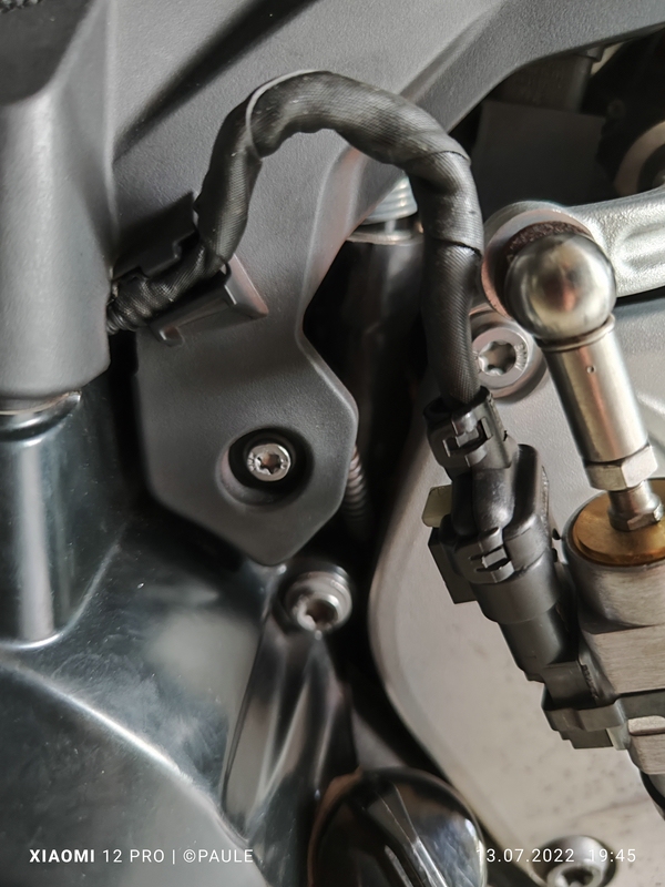

Beitragvon xpaule » 17.09.2022, 14:18
Ja bei mir wurde auch der Stecker mit Kabel getauscht und es funzt seither auch.
Was nicht so schön ist ist das hier:
