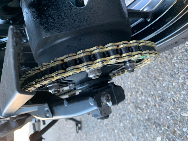

…hoffentlich!
Schon mal vorab: ob es das Geld wert ist, darüber kann man streiten. Ich konnte es mir jedenfalls leisten, und es ist mir auch klar, dass es sich nicht jeder leisten kann oder will.
Was genau? Die “wartungsfreie M-Kette”. Gibt es jetzt optional auch für die F900R, und habe ich mir heute aufziehen lassen nachdem der Originalsatz nach 24000km im A…. war. Laut Freundlichem muss man schon noch ab und zu die Kette spannen, aber das schmieren ist over and out.
Kostenpunkt: die Kette selbst 431 CHF, sollte in Euro etwa gleich sein.

Ich halte die Aussage Wartungsfrei schlicht für einen Marketinggag...da kann eine Kette noch so beschichtet sein,der mechanische Verschleiß ohne Schmierung und Reinigung ist um einiges höher als mit. Die Standzeit sich durch die Beschichtung schon etwas verlängern,aber ob sich der Mehrpreis dafür lohnt ist eine andere Frage.Vermutlich wird aber diese Kette mit etwas "Pflege" dann doch erst den Vorteil der Beschichtung ausspielen können,ich warte selbst schon gespannt seit dem Erscheinen auf die ersten Erfahrungsberichte.

Ich hatte auch überlegt, da aber BMW und der Hersteller mittlerweile nur noch von reduziertem Wartungsaufwand spricht und Erfahrungsberichte auch nicht so rosig waren, hab ich es gelassen.
Also Kette schmieren wirst Du weiterhin müssen.

ich kann mir gut vorstellen, dass das schmieren der Kette an sich SELBER (Kettenaussenlasche u. Innenlasche, O-Ring und Bolzen) sich erübrigt.
Was aber definitiv bleibt ist der Hauptkontakt der Kraftübertragung zwischen den Ketten-Rollen (die kleinen Röhrchen der Kette) und den Zähnen des Ritzels/Zahnkranzes selber.
Ohne einen kleinen Schmierfilm werden die Zähne schneller verschleißen, als mit Schmierfilm.
