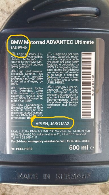

meine F9R bekommt morgen nach zwei Jahren ( Jahresinspektion ) das unten gezeigte Öl und das Motorenöl kann ich allen empfehlen.
Zuletzt geändert von Christoph M am 28.09.2022, 16:49, insgesamt 1-mal geändert.

Beitragvon Christoph M » 28.09.2022, 16:57
heute habe ich das Bike von der Werkstatt abgeholt. Es ist 2 Jahre alt ca. 15.000 km gelaufen und für die Jahresinspektion 179,51 € bezahlt. ( Kettenspannung eingestellt, Ölwechsel - Motor )
