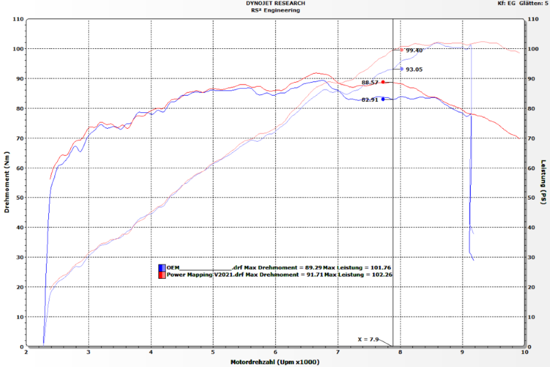

Was soll das Mapping bringen?
Wenn man sich das Leistungsdiagramm ansieht,
ist es annähernd identisch mit der Serie.
Ich behaupte mal, beim Fahren wird man
keinen Unterschied feststellen.
Von "Power Mapping" zu sprechen ist schon recht abenteuerlich.
Es sei denn, der Placeboeffekt lässt grüßen! ThumbUP

Ganz einfach, noch bessere Fahrbarkeit. Hier geht es auch nicht um die maximale Spitzenleistung, das Augenmerk bei der Software ist, Gasannahme, Schaltperformance und eben etwas mehr Kraft im mittleren bis oberen Drehzahlbereich. Ich bin diese Software schon gefahren und kann zumindest sagen, dass die Schaltperformance deutlich besser als Serie ist und die Gasannahme sich direkter anfühlt. Die Motorleistung konnte ich nicht beurteilen, denn dafür war die Strecke einfach zu kurz, die ich gefahren bin.
Ob nun die Bezeichnung Power Mapping oder Software Optimierung die richtige Wahl ist, ist ja dann eher Haarspalterei.

10 - 12 PS und 12-15 NM mehr? Das glaube ich erst wenn ich ein Leistungdiagramm (Rollenprüfstand) sehe.
Wo soll die Leistung herkommen?

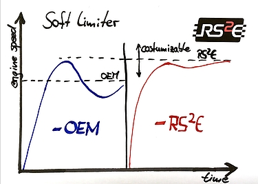

also laut RS2E
- Optimierter Motorlauf in Teil und Volllast
- Leistungssteigerung bis 6PS (~6%)
- Drehmomentsteigerung bis 6Nm (~7%)
und um ~700 Umdrehungen angehobener Drehzahlbegrenzer.
Es klingt nicht schlecht und würde mir persönlich auch reichen. :D aber ich werde weiter auf ein Facelift warten.
Hoffentlich nicht lange, obwohl ich viel Geduld habe. :D
PS. Auf dem Foto um ~700 Umdrehungen angehobener Drehzahlbegrenzer.

Mit Änderungen an der Software kannst du vielleicht ein paar Parameter wie Zündzeitpunkt und Gemisch etwas beeinflussen um die Serienstreuung auszugleichen,
dadurch hast du vielleicht 1 oder 2 PS mehr als jetzt, aber diese Anpassung geht nur auf dem Leistungsprüfstand.
Für mehr Leistung musst du die Zylinderfüllung oder den Wirkungsgrad der Verbrennung erhöhen, das erfordert jedoch mechanischen Eingriff, oder besseren Kraftstoff.
Die einzigen Motoren an denen Chiptuning und ähnliches was bringt, sind Turbomotoren durch Erhöhung des Ladedrucks.
Bei deinem Sauger bringt eine Verkleinerung des vorderen Ritzels mehr Aha-Effekt als der versprochene Humbug
