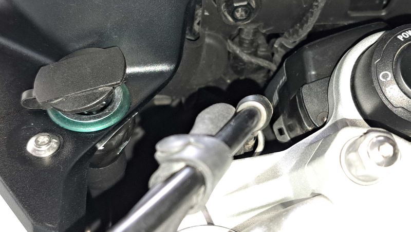

Beitragvon Technikan » 09.08.2023, 11:12
Ich habe eine USB Steckdose eingebaut, siehe Foto. Geht sich knapp aus, man muss dazu den Plastikverkleidungsteil, links neben dem Schirm ausbauen.
Dann die Stromversorgung der vorhandenen Buchse oberhalb dem Quickshifter gekappt und mit der neuen Steckdose verbunden.
Das Kabel lässt sich relativ leicht unter dem Tank durchfädeln, ohne das man viel Verkleidung demontieren muss. Achtung! Polarität beachten.
Gutes Gelingen.

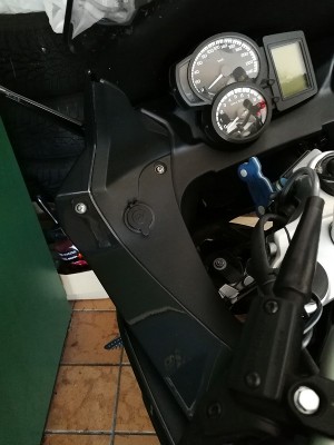

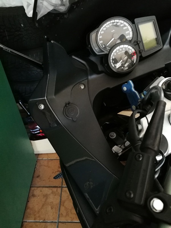

Beitragvon Olchi » 09.08.2023, 18:49
Das ist aber eine komische USB-Steckdose? :D Hab ich ja auch eingebaut, aber keine USB-Steckdose.

Beitragvon Technikan » 10.08.2023, 09:49
Olchi hat natürlich recht. Das Foto von meinem Bike (Technikan) zeigt eine 12V Steckdose, in diese kommt dann ein kurzer USB-Stecker.
