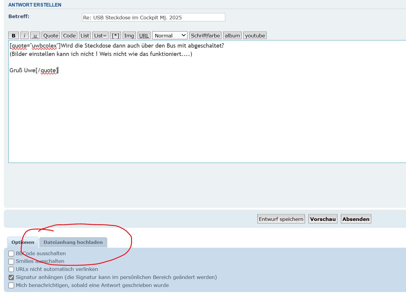

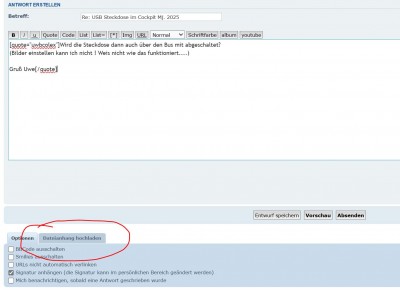

Bilder Einfügen geht ganz leicht.

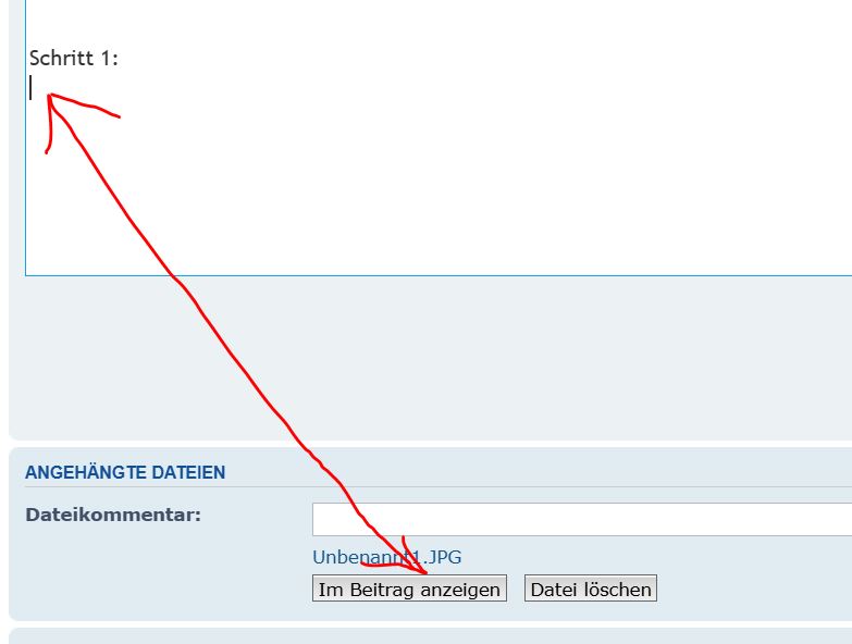

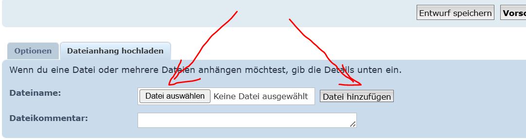

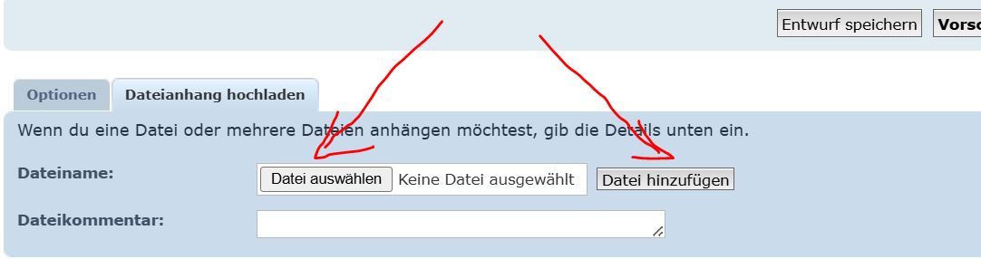

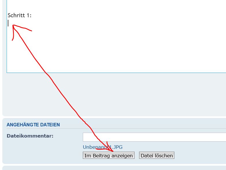

Unter dem Fenster, wo du den Beitrag tippst, den Reiter "Dateianhang hochladen" wählen, Bild heraussuchen und hochladen. Dann steht das Bild unter "Angehängte Dateien". Mit dem Knopf "Im Beitrag anzeigen" schubst du das Bild an die Stelle, an der dein Cursor sich gerade befindet.
Schritt 1:
Schritt 2:
Schritt 3:
Schritt 3 kannst du dir auch sparen wenn du die Bilder nicht in deinen Text einfügen willst. Dann hängen sie einfach als Anhang an deinem Beitrag.
