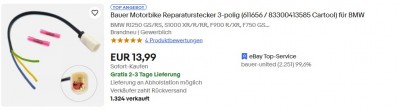

Folge am besten dem Kabel deiner Navivorbereitung. Entweder triffst du auf einen Cartool Anschluss oder einen zweipoligen Stecker, wo die bereits von dir herausgesuchte Steckdose hinein passt.
Wenn das Ganze am Cartool Anschluss endet, gibt es
- Stecker zum selber basteln, wie es Rdstr64 gemacht hat
- Adapterstücke auf die zweipoligen Stecker (passend zu 61341598766)
- Adapter von Cartool auf USB. (das Beispiel ist jetzt leider ausverkauft, aber mit etwas Suche nach "Cartool USB" findet ich bestimmt etwas)

hab mir jetzt die Teile einzeln bestellt, da das Komplettset z.Zt. bei Bauer ausverkauft ist. Der Cartool-Adapter endet mit gelb/blau/grünen Kabelenden.
Welches davon ist + und - ? Das dritte wird ja dann nicht gebraucht. Sind die Farben genormt oder muss man das selbst durchmessen ?

Die Firma Bauer schreibt doch zu ihrem Adapter selbst, dass BMW die Belegung zwischenzeitlich mal geändert habe und man daher messen müsse.

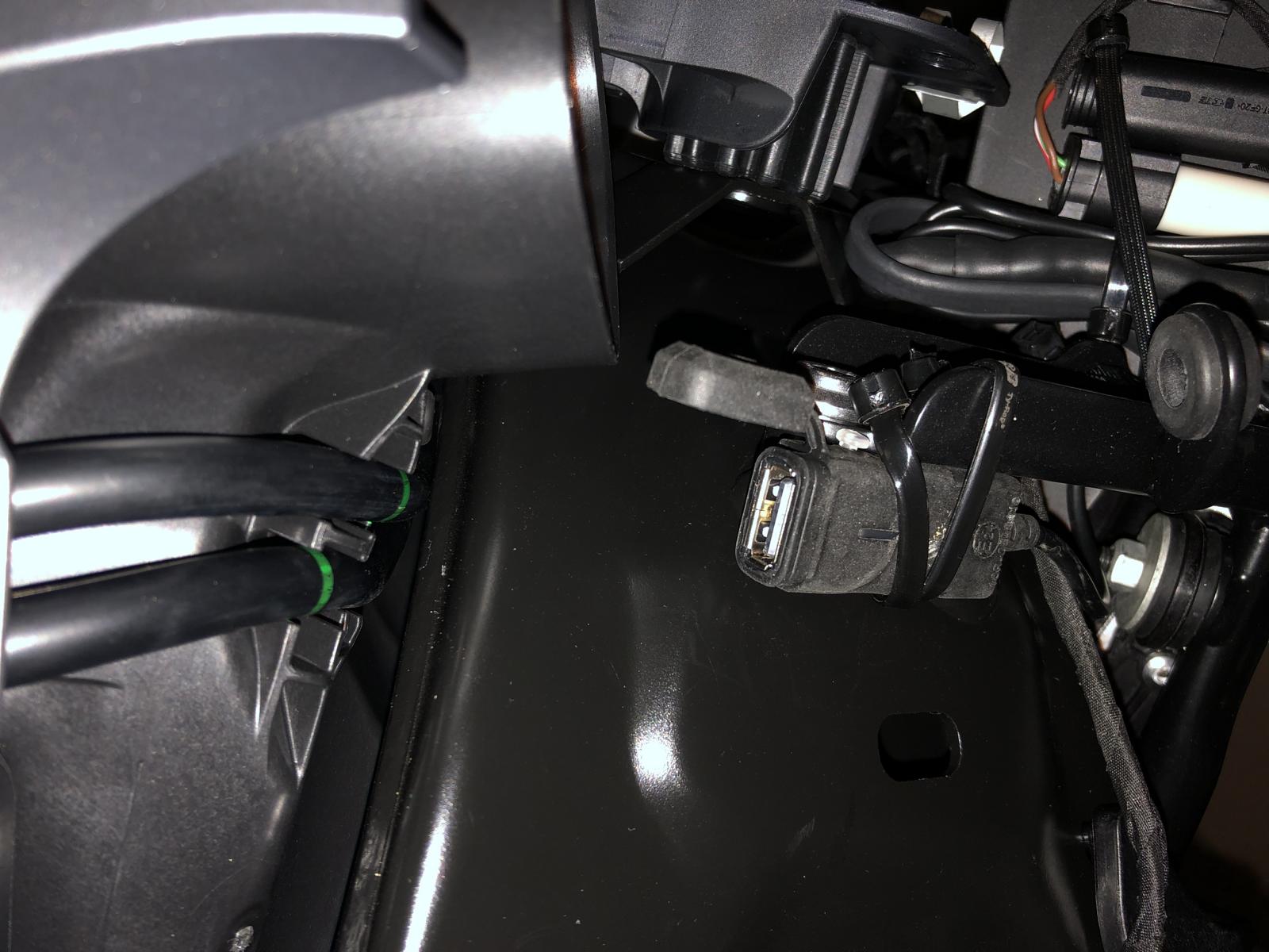

Beitragvon batchman » 04.05.2025, 17:59

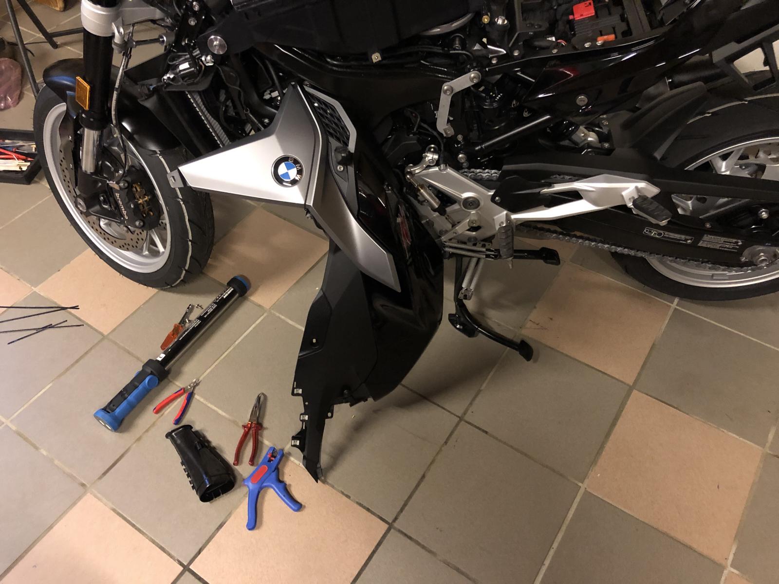

Alles eingebaut, zu den Farben der Kabel : blau = + , grün = - , gelb = Daten , Verkleidung muss nicht abgebaut werden - Stecker kann man von vorne ausbauen.
USB-A-Buchse habe ich mit 2K-Epoxykleber am Rahmen befestigt. Der gesamte Einbau dauert vielleicht 30 Min - wenn man sich Zeit lässt.
Gruß Tom
