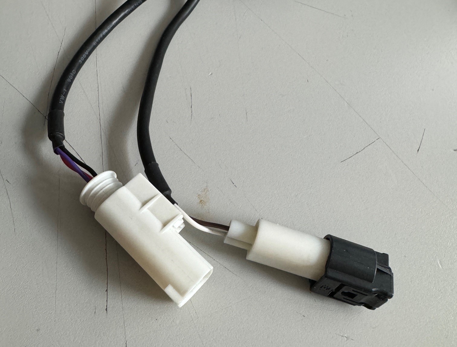

Nun wollte ich ein Carpuride einbauen, habe auch die BMW Navi Halterung, wo ich das Carpuride dann drauf stecken kann...
Ich hatte heute die komplette Verkleidung runter und habe diesen Stecker gesucht, wo ich die BMW Halterung anklemmen kann...
Habe keinen Stecker gesehen außer einen, der mit der Tankdeckel-Steuerung verbunden ist.
Wo finde ich diesen Stecker genau, den die Halterung benötigt???
Im Anhang die Bilder von den Steckern die ich an der Halterung habe,
ich habe den halben Tag gesucht und beide Seiten auseinander genommen :/

Sollte irgendwo rechts vorne sein bei der XR...
https://www.f800-forum.de/viewtopic.php?f=42&t=16457

Bei der R war er damals, als ich es nachgerüstet hatte, beim Außentemperatur Sensor Links oberhalb der Kühlerverkleidung.
