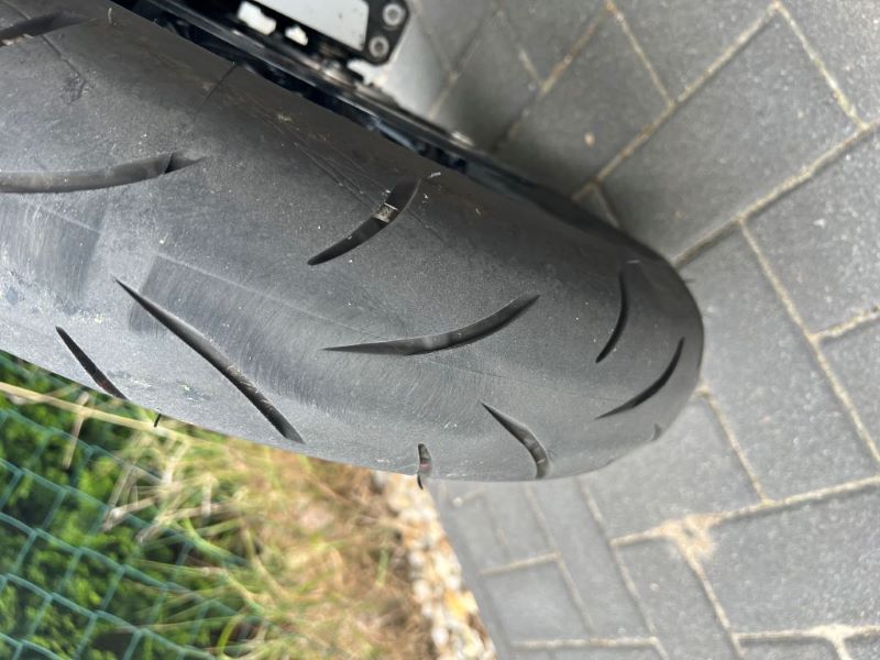

Hallo Gemeinde,
ich befürchte die Antwort zu kennen, aber vielleicht siehts auch anders aus.
Bei meiner F900R Erstbereifung (BS S21) hab ich vonre etwas Sägezahnbildung.
Dadurch kommt der Reifen vorne an einer Stelle schon kanpp an die min. Profiltiefe.
Der Rest hat noch etwas mehr Profil.
Ist die niedriste Profiltiefe der Bemessungsmaßstab?
Muss den Reifen nicht aufs letzte ausquetschen und wenns Neue braucht gibts Neue, aber so würden sie noch ca. 1,5k halten.
Wäre irgendwie schade.

Venom hat geschrieben:Ist die niedriste Profiltiefe der Bemessungsmaßstab?
Nein.
Auf der Seite https://www.adac.de/rund-ums-fahrzeug/a ... fenprofil/ zitiert der ADAC den Gesetzestext, der so lautet:
Luftreifen an Kraftfahrzeugen und Anhängern müssen am ganzen Umfang und auf der ganzen Breite der Lauffläche mit Profilrillen oder Einschnitten versehen sein. Das Hauptprofil muss am ganzen Umfang eine Profiltiefe von mindestens 1,6 mm aufweisen; als Hauptprofil gelten dabei die breiten Profilrillen im mittleren Bereich der Lauffläche, der etwa 3/4 der Laufflächenbreite einnimmt.
Im Weiteren beschreibt die Seite das Messen des Profils an Autoreifen, aber das Übertragen der dortigen Anleitung auf Motorradreifen ist schwieriger. Manche Reifen haben unterschiedlich tiefe Rillen, die tatsächlich schon abgefahren sein dürfen, während bzw. wenn die Hauptrillen noch ausreichend sind. Auch die 3/4 der Laufflächenbreite sind an der runden Reifenform schwer zu bestimmen, weil das Profil nach der Seite oft sanft ausläuft.
Ich suche die Reifenverschleißanzeigen, die die Messstellen markieren und messe dort nach (unmittelbar neben den Markierungen) - an mehreren Stellen am Umfang.
Das Ergebnis ist in der Praxis nicht so weit entfernt von dieser Antwort:
OSM62 hat geschrieben:JA!
Auf die Sägezahnbildung gehen die Anleitungen nicht ausdrücklich ein. Ergeben sich an der Messstelle zwei hohe unterschiedliche Flanken, setze ich deren Mittelwert als Profiltiefe an.
Im Foto ist keine Reifenverschleißanzeige zu sehen. Markierungen an der Reifenflanke helfen beim Suchen der Rillen, in denen welche sind.

Ich kann auf dem Foto die Reifenverschleissanzeige und den Sägezahn erkennen, deswegen würde ich den ( die ) Reifen nach max. 1000 bzw. 1500 Km wechseln.
Vorsicht im Regen scratch
Chris

Christoph M hat geschrieben:Ich kann auf dem Foto die Reifenverschleissanzeige und den Sägezahn erkennen, deswegen würde ich den ( die ) Reifen na max. 1000 bzw. 1500 Km wechseln.
Chris
Das Problem mit der Verschleißanzeige (TWI) ist aber das diese Anzeige bei 0,8 mm liegt und nicht für Deutschland zählt,wir müssen hier ja 1,6 mm haben...

rotax hat geschrieben:Das Problem mit der Verschleißanzeige (TWI) ist aber das diese Anzeige bei 0,8 mm liegt und nicht für Deutschland zählt,wir müssen hier ja 1,6 mm haben...
Darauf weisen ja die von mir verlinkten Erläuterungen von ADAC und Wikipedia hin. Deswegen messe ich mit einem Messschieber neben der Marke.
Falls der Buckel in einer Rille in der Bildmitte so eine Verschleißmarke sein sollte, ist die Mindestprofiltiefe möglicherweise bereits unterschritten. Ich würde aber nicht auf den Bildeindruck vertrauen, sondern MESSEN. Man wird davon ausgehen dürfen, dass die Verschleißmarken dort platziert sind, wo zu messen ist (also dem oben zitierten Gesetz entsprechend).

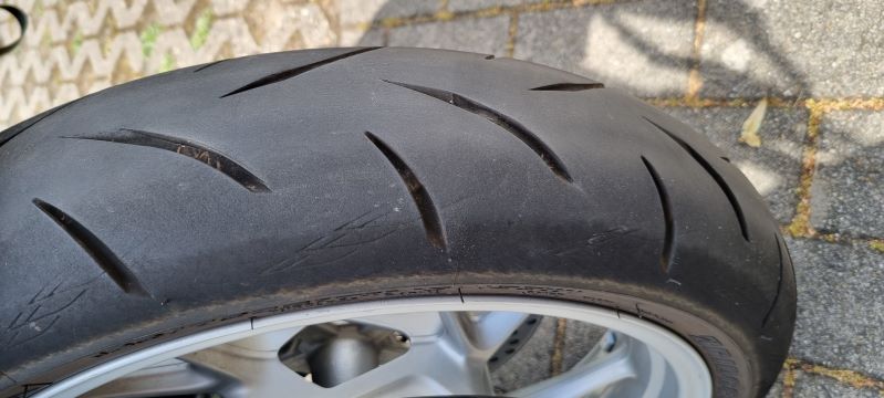

Beitragvon Christoph M » 14.06.2023, 14:56
Ich habe vor kurzem gemessen, mein Reifen Bridgestone S21 wie vom @Venom ( siehe oben ) hat ca. 3mm Profil und 7500 Km drauf. Man kann es jetzt vielleicht etwas besser vergleichen können. :D
Chris
Bridgenstone S21 - 7500 Km runter..jpg (49.9 KiB) 13192-mal betrachtet

Beitragvon Venom » 17.06.2023, 21:26
Sodele,
jetzt hab ich mal gemessen.
Vorne
Flanke: 1,8-2mm
Mitte 1,6-1,8mm
Hinten:
Flanken 3,4mm
Mitte 3,2mm
Fazit dann wohl:
Zu wenig Gas, zu viel Bremse :-D
Fahr die jetzt noch die Woche bei schönem Wetter, dann Tausch am Freitag.
Danke euch
Venom

Beitragvon Venom » 17.06.2023, 21:29
Christoph M hat geschrieben:Ich habe vor kurzem gemessen, mein Reifen Bridgestone S21 wie vom @Venom ( siehe oben ) hat ca. 3mm Profil und 7500 Km drauf. Man kann es jetzt vielleicht etwas besser vergleichen können. :D
Chris
Hmm, sowas hätte ich jetzt bei mir in etwa auch erwartet. Hinten komms bei mir ungefähr hin, aber vorne.
Schon etwas merkwürdig.
Gibts noch andere Erfahrungswerte vom S21?
Venom
Beiträge: 20
Registriert: 25.12.2022, 20:28
Re: Profiltiefe richtig messen
Beitragvon Christoph M » 17.06.2023, 21:48
@Venom
Plus 36% Laufleistung
Wenn es ums Thema Laufleistung geht, kommen normalerweise nur lauwarme Versprechen von den Marketingfutzis rüber. Bridgestone nennt diesmal aber eine harte und konkrete Zahl. Bei gleichem Fahrer, gleichem Fahrverhalten und gleichem Motorrad bietet der neue S21 36% mehr Laufleistung. Wer bisher also 6000 km weit kam, schafft nun laut Bridgestone 8000 km. " 1000 PS "
Und ich werde diesmal 10 000 Km Schafen. Ich Hofe jedenfalls, sonst muss mir mein Kollege einen Reifen leihen, hat sich 2 besorgt. :D Wir wollen im Juli Ins Allgäu und Nord Tirol.
Ich wollte vor paar Tagen wahrscheinlich Weltrekord aufstellen, :D deswegen hat mein Reifen seitlich so gelitten. Aber normalerweise fahre ich schon vernünftig.
Hinterreifen ca. 5mm
