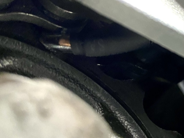

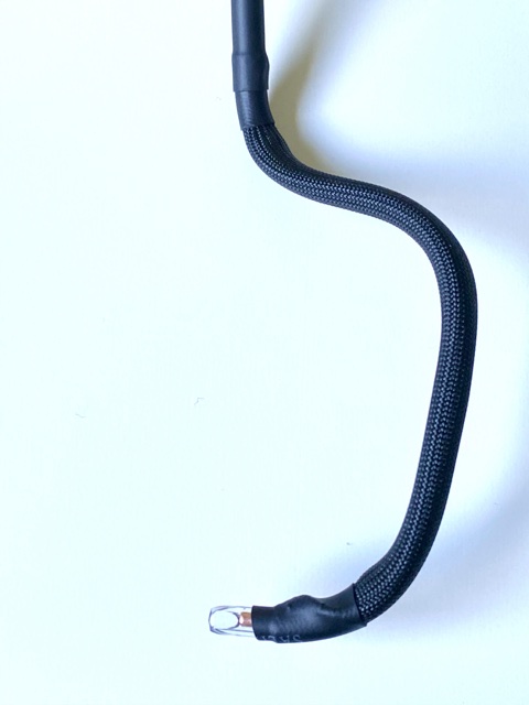

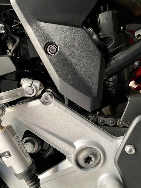

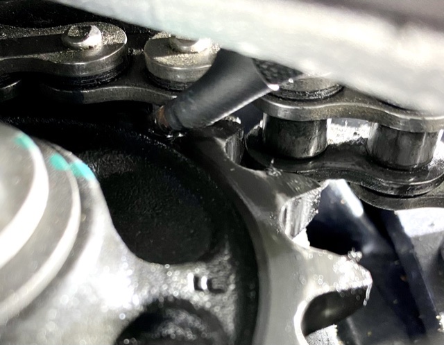

Soderle, hier mein versprochenes Update:
Ich habe die Idee der Ölzufuhr noch einmal komplett überdacht und umgestrickt, weil mir die Düse auf der Innenseite des Ritzels doch zu „unsichtbar“ gewesen wäre. Ich hätte das alles erfühlen müssen, weil ich selbst mit meiner Endoskop-Kamera den Bereich nicht hätte einsehen können.
Also was tun...
scratch
Die Auftragsdüse kommt auf die Außenseite des Ritzels! So kann der Auftragspunkt genau und sichtbar definiert werden...
Also auf zum Baumarkt, einen Meter Kupferrohr (1,3x2mm) gekauft und mit dem Ölschlauch, Schrumpfschlauch, Hitzeschutzschlauch und etwas Phantasie ein neues Konstrukt gebastelt. Im ersten Moment sah es etwas speziell aus, aber im eingebauten Zustand ist es ziemlich vielversprechend. Die schräg angeschnittene Düse trifft nun zusammen mit der Kette auf 12:00 Uhr in Drehrichtung auf das Ritzel. Leicht schleifend direkt an der Zahnflanke. Rückwärtsdrehung ist ohne Probleme möglich.
Wenn das Wetter es mal zulässt, folgt natürlich die Probefahrt und hoffentlich das Fazit :) !!!
Viele Grüsse
Torsten
Weit ausholend gegen Kettenberührung...
...aussen herum...
...direkt auf die Flanke!
Waltaris

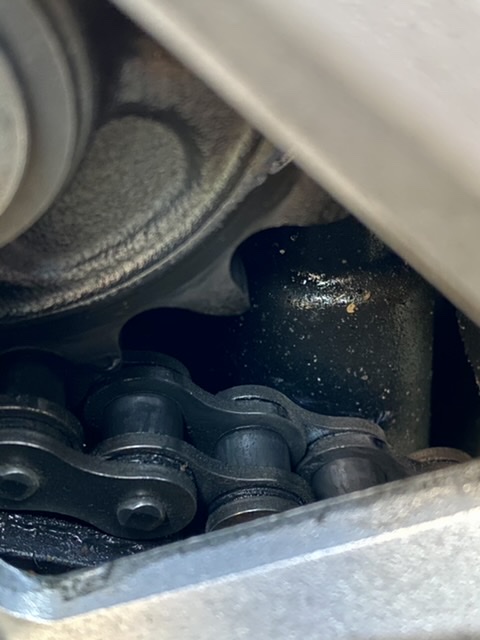

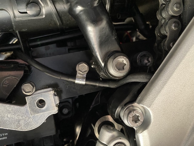

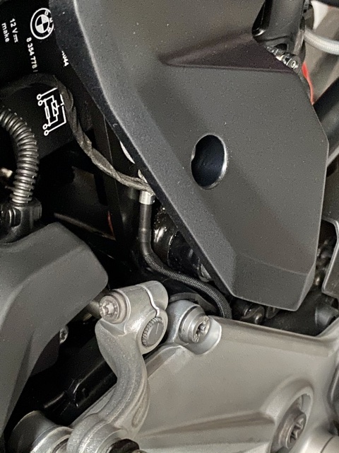

Also was tun...
scratch
Viele Grüsse
Torsten
Noch mal mit mehr Licht...
Schräg von vorn...
So viel sieht man von aussen...
Waltaris

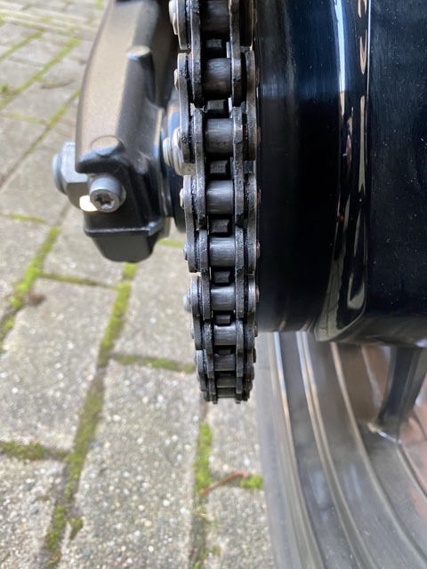

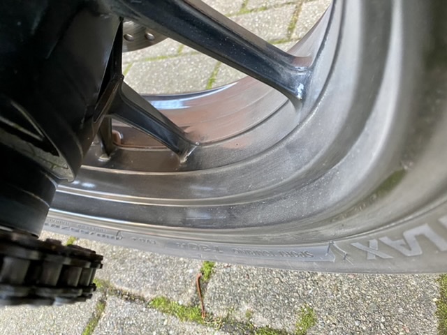

Hier nun mein Fazit:
Nach nunmehr über 500km mit meiner Self-made-Auftragsdüse kann ich feststellen, dass die Umsetzung super funktioniert :P !!!
Der Öler steht nun auf Stufe 1 und ölt die Kette so ausreichend.
Es wird quasi kein Öl herumgeschleudert.
Weder die Felge, noch das Kennzeichen ist versifft... so soll das sein!
Zu den Bildern:
Der Ölfilm im Ritzelbereich hält sich absolut im Rahmen.
Die Felge hat ca. 400km Strassenstaub eingesammelt, hat aber so gut wie kein Öl abbekommen.
Die Kette hat etwa 1000km seit der Reinigung vom Kettenfett gelaufen.
Ich bin abschließend sehr zufrieden mit dem Mofessor und auch dem Einbau - würde mich wieder so entscheiden
