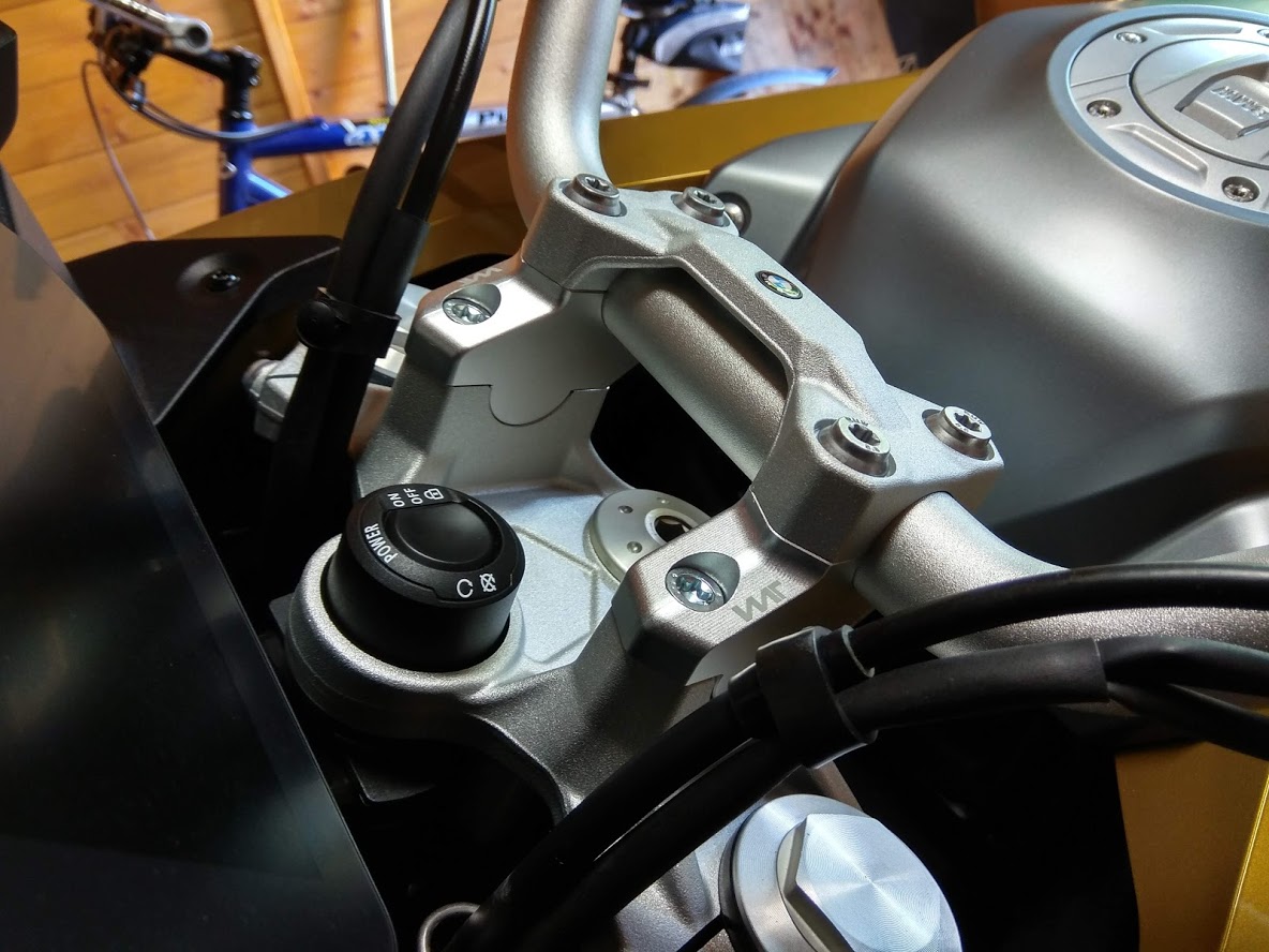

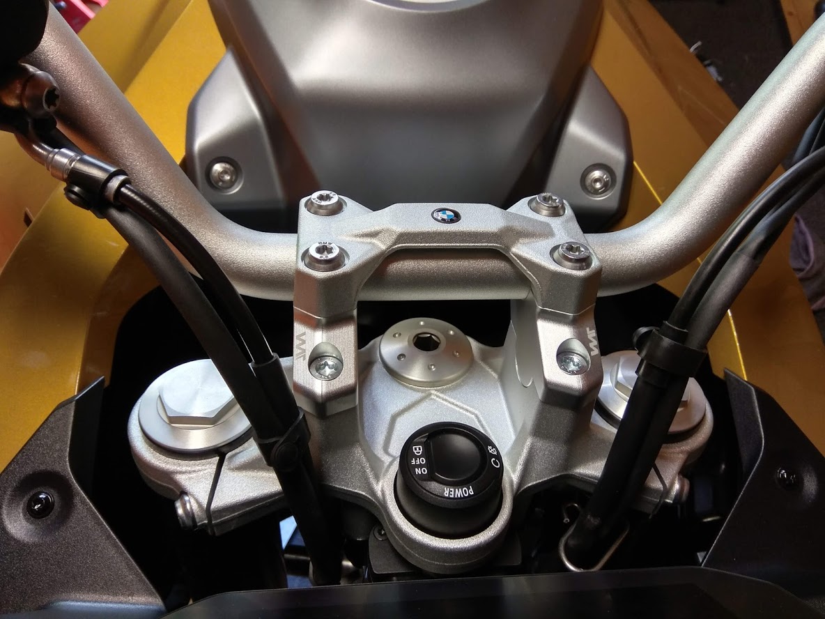

Beitragvon Dresdner » 23.05.2020, 11:56
Keine weiteren Änderungen erforderlich
Mit ABE

Wow , das kommt sicher weit zurück.
Du hast auch den hohen Lenker verbaut , wie es ausschaut.
Darf man fragen wie groß du bist?
Erziehlst mit der Verlegung eine gute aufrechte Sitzposition? Wie ist es dann mit dem Windschutz? Oder hast du auch die große Scheibe?
Re: Lenkererhöhung 30mm höher & 25mm zurückversetzt
Beitragvon Dresdner » 23.05.2020, 20:24
Dies ist der normale XR Lenker.
Ich bin 1,84 m Gross.
Der XR-Lenker ist im Vergleich zu anderen Adventure motorrädern niedrig.
Nach dem Austausch ist es wie bei anderen Motorrädern, aber immer noch nicht wie beim 1250 GS. Ich mag keine Windschutzscheiben, ich habe die kurze Windschutzscheibe gekauft, um mehr laminaren Luftstrom zu bekommen

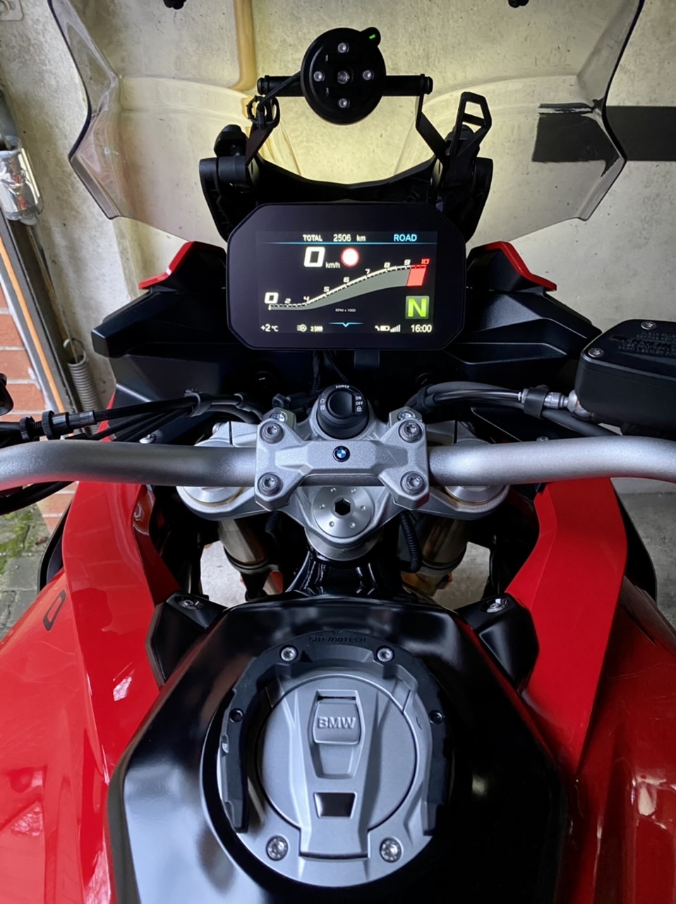

Ich habe inzwischen auch die Erhöhung mit Versatz von Voigt MT montiert und muss sagen, dass sich das für mich echt besser anfühlt.
Obwohl ich nur 1,74m hoch bin, wird mein alter Rücken mehr geschont :)
Langzeittest steht aufgrund der Witterung noch aus...
Tankrucksack passt auch, es werden oben die original BMW Schrauben verwendet (was mir wichtig ist) und es fällt beim Fahren optisch kaum auf.
Falls jemand die Teile anbauen möchte, empfehle ich, den Kupplungszug VOR dem Festschrauben des Lenkers aus der Halterung zu wuchten!
Anbei noch ein Bild ungefähr aus Augenhöhe.
