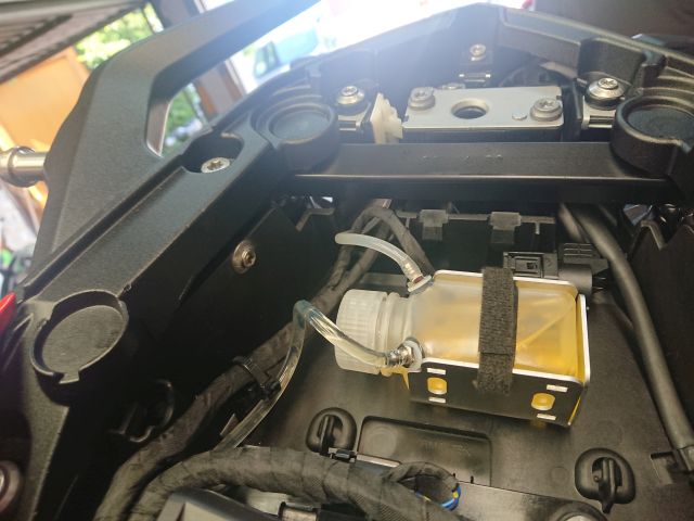

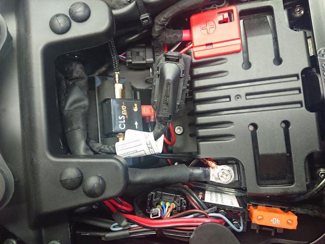

so habe ich das gemacht.

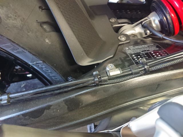

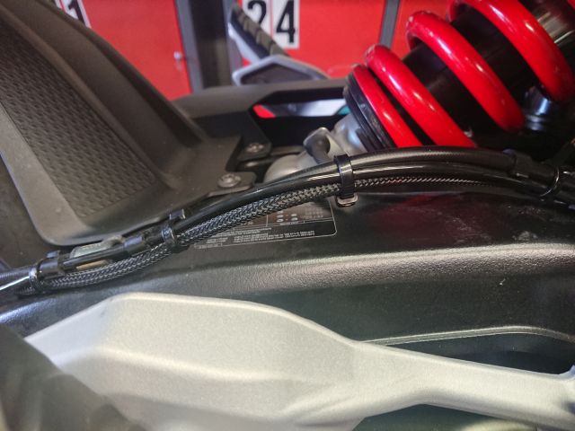

Teil 2

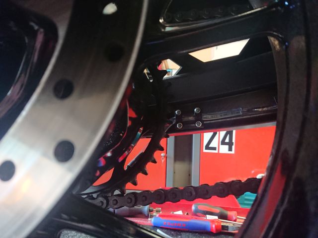

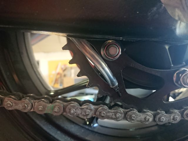

Hier noch die Düse am Kettenrad.

Den Öler kann man auch an Stellen montieren, die man sonst eh nicht nutzt. Ich bau die Steuerung und die Ölpumpe gerne unter die Seitenverkleidung.
Der Tank ist, zumindest bei einem CLS Öler, das größte Bauteil und selbst der passt meist problemlos ins Motorrad. Er ist inkl. Aluhalter 4 X 4 X 8,5 cm groß. Da kommen im Endefekt 50 ml Öl rein und das reicht mit einer Restfüllung für etwa 8 - 10 000 km.
