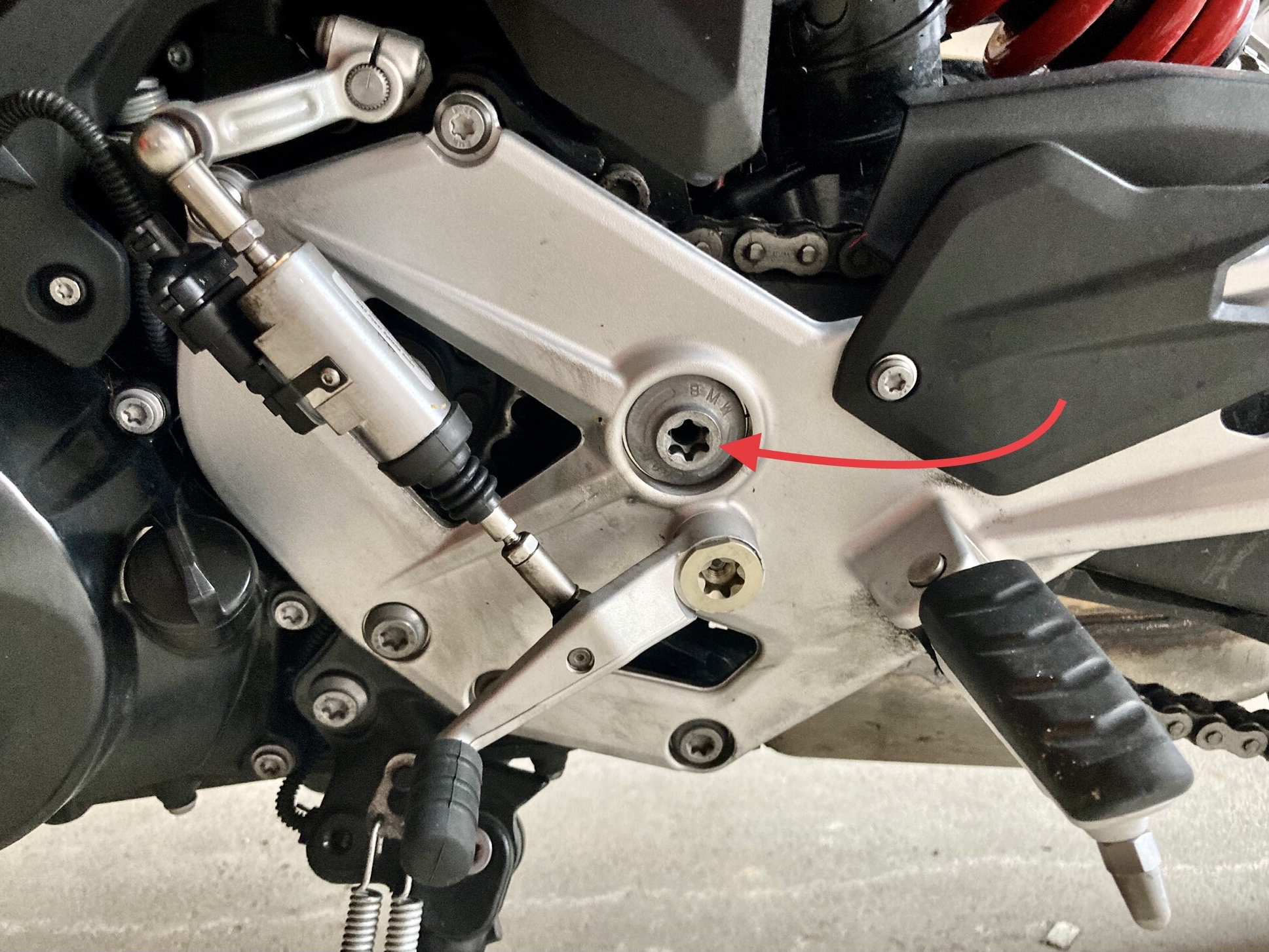

bei meiner F900R war werkseitig leider kein Hauptständer montiert.
Egal, ich habe den original Hauptständer bei BMW bestellt und dachte, ganz einfach!
Aber, dazu muss leider die Schraube vom Lager der Hinterradschwinge gelöst werden (siehe Bild)
Damit ich nichts kaputt mache nun meine Fragen:
1. Links oder Rechstgewinde?
2. mit welchem Drehmoment wieder anziehen?
Danke für Eure Hilfe.

tom66 hat geschrieben:@ uli gt also ich hab meinen hauptständer demontiert,und zwar ,ohne diese schraube die du meinst zu lösen. winkG winkG
Hallo tom66, wie hast du denn die "silberne Platte" abbekommen, um die Hauptständerhalterung an der linken Seite zu befestigen?
Kannst du noch sagen, welche Schtauben du gelöst hast?

Das demontieren des Hauptständers ist an sich kein Problem, da die Halteplatte mit der Hauptständerhalterung ja bereits verbaut ist.
Beim Nachrüsten eines Hauptständers muss diese Halteplatte aber noch montiert werden, und dazu muss die Schraube raus.
Ich hab bei meiner auch einen Hauptständer nachgerüstet.
Allerdings hab ich jetzt eine F850GS.
Ich bin mir nicht sicher ob das direkt übertragbar ist, aber die Teile sehen recht ähnlich aus.
Für die Schraube ist ein Torx T60 notwendig.
Das Anzugsdrehmoment beträgt 200Nm
Und die Schraube darf nur einmal verwendet werden.
Also nach dem lösen eine neue verwenden.
Hans
