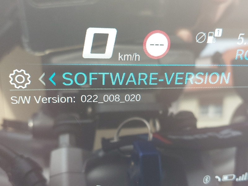

Hallo, hatte Blue gestern in der Werkstatt. Das Codieren hat 49,50 Euro gekostet. Jetzt funktioniert alles wie es soll mit dem Cradle. Die Software wurde auch aktualisiert.
Grüße Cerberus

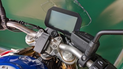

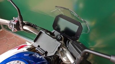

Ich war gestern beim Freundlichen und habe die Navihalterung nachkodieren lassen.
Hat ca. eine halbe Stunde gedauert und die Softwareversion ist jetzt die gleiche
wie bei Cerberus.
Laut Freundlichen war mein Craddle das erste das er gesehen hat, bei ihm
sind die Dinger nicht lieferbar.
Wegen der Premiere hat er die Programmierung kostenlos erledigt!
Den Turmbau der original Halterung habe ich allerdings gegen eine flachere
selbstgefräßte Montage ersetzt. Passt perfekt zwischen den hohen Lenker
und das Zündschloss bleibt problemlos erreichbar.
