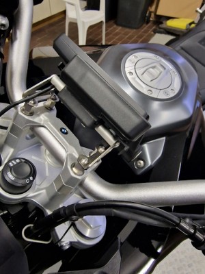

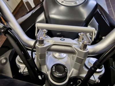

So, letztes Kapitel...
Nachdem nun das BMW Cradle nicht mit ZumoLock abzuschliessen ist, (der Auslösehebel am Cradle ist zu lang..., mal wieder BMW....) habe ich mich für die Gerätehalterung von Touratech entschieden.
Da meine Lenkererhöhung von Wunderlich (20 mm) stammt, habe ich natürlich auch deren Sonderschrauben genommen.
Was mir aber sofort aufgefallen ist, deren Schraubenkopf haben eine Höhe von 22 mm, anstatt der 15 mm der Originalschrauben. Also kontraproduktiv zu dem was ich möchte, nämlich das Navi schön flach über der Lenkerklemmung.
Passende Schrauben habe ich dann bei Fa. Voigt gefunden. Deren Köpfe sind ebenfalls nur 15 mm hoch. Aber mit 60 mm Länge 5 mm länger als die von Wunderlich. Machte aber keine Probleme... passen!!!!
So habe ich nun mein Ziel erreicht, das BMW-Navi flach über der Lenkerklemmung zu haben und mit dem BMW-Schlüssel abschliessbar:
- Lenkererhöhung 20 mm von Wunderlich
- Sonderschrauben M8 x 60 mm mit 5 mm Innengewinde von Voigt
- Gerätehalterung von Touratech
Welch eine Zusammenarbeit!!!!!
