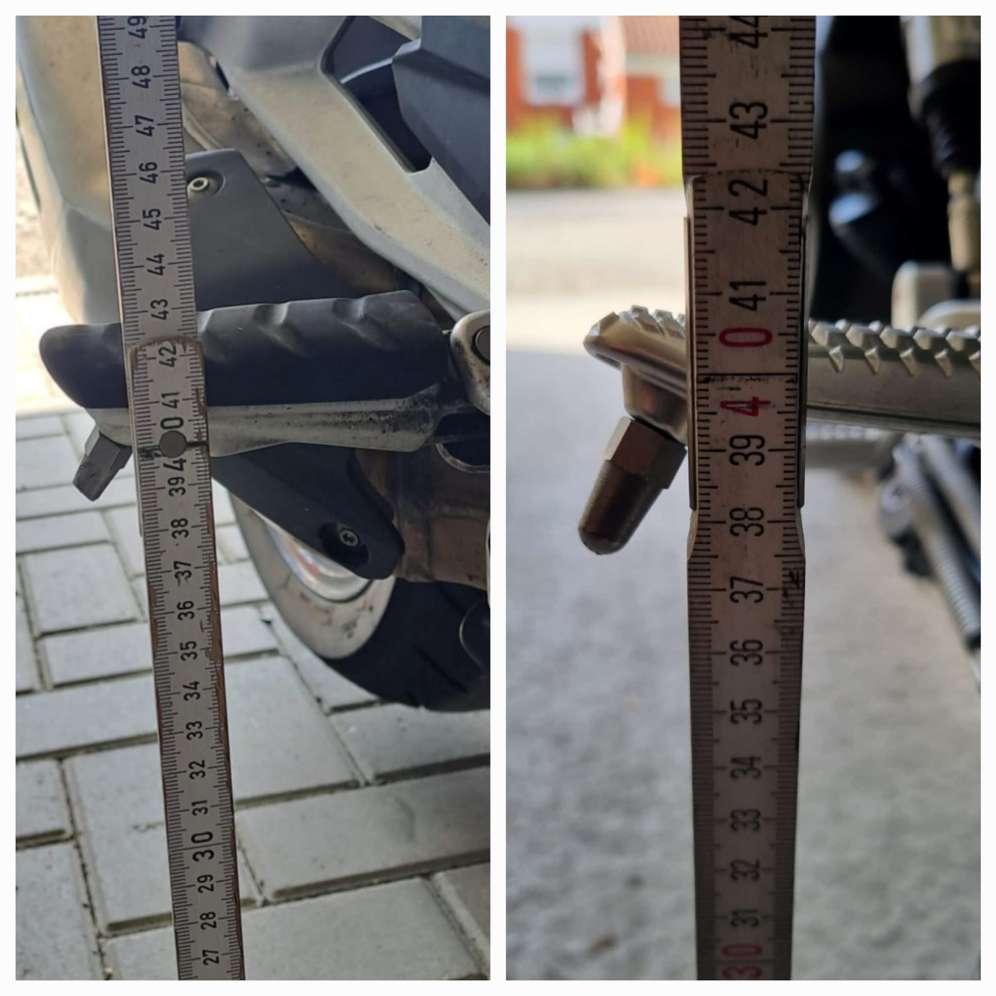

die Fußrasten des 25er Modells ( F900R ) sind etwas tiefer und gleichzeitig weiter nach hinten positioniert, weshalb auch eine neue Grundplatte verbaut wurde. Und selbst ohne Gummiauflage übertragen sie, wenn sie montiert sind, keinerlei Vibrationen.
