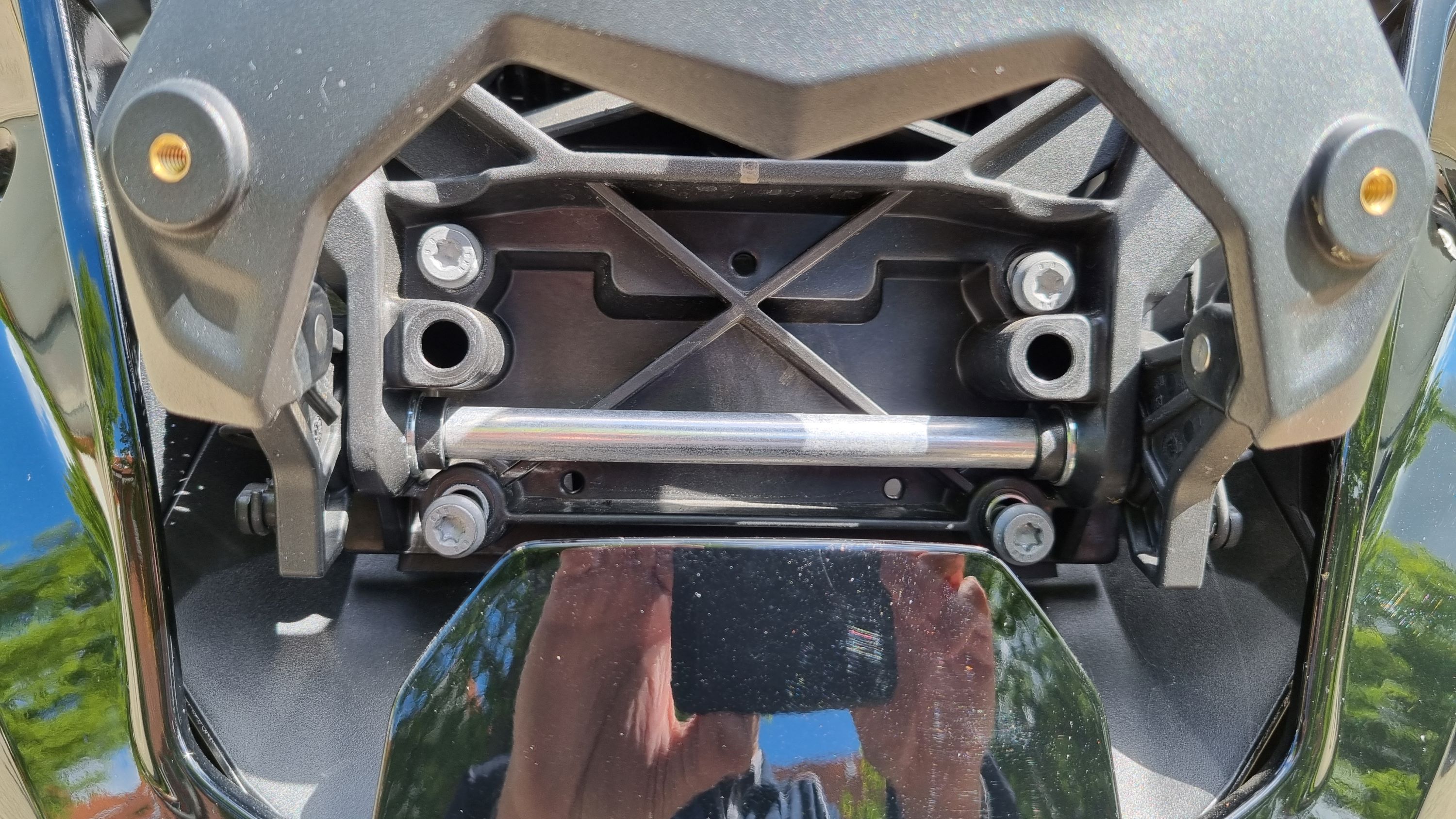

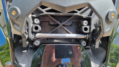

Hallo, zu deiner Fragen möchte ich dir folgendes antworten.
1. Bestellung läuft ganz normal, Zollkosten sind nicht angefallen, das hat alles der Händler geregelt.
2. Ob Original oder Sportscheibe ist eigentlich egal, die Scheibe lässt sich weiterhin verstellen. Bei einer kurzen Sportscheibe wird die Halterung aber sicher drüberragen und nicht ganz von der Scheibe, in der unteren Stellung, abgedeckt sein.
3. Vibrationen sind okay, in sehr niedrigen Drehzahl vibriert es natürlich so wie das Cockpit ja auch.
4. Alle Schrauben sind dabei, auch für den Lenker. Ich habe persönlich jedoch org. Lenker Schrauben von BMW verwendet.
Das Kabel ist auch bei dem 2025er Model lang genug, ich hab es nur innerhalb der Verkleidung etwas nachgezogen bzw. minimal die Verlegung geändert.
Hier noch Fotos von der Kabelverlegung. Schwierig zu fotografieren, hoffe es geht so.
Grüße, Ringo

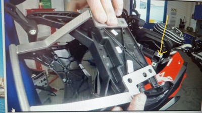

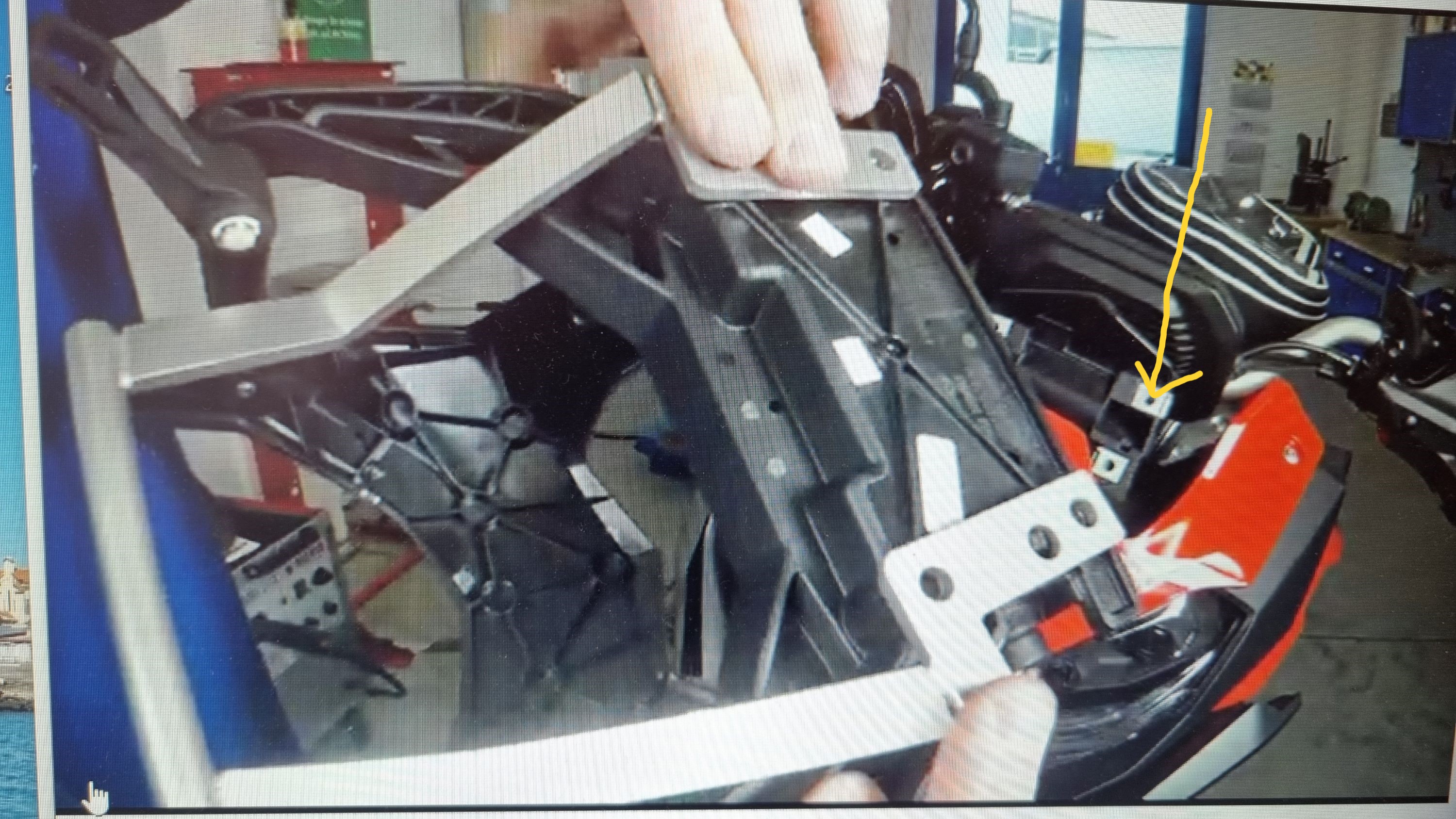

Re: GPS Halterung für BMW F900XR
Beitragvon Christoph M » 16.05.2026, 22:43
ich habe mich für den GPS-Halter von Hornig entschieden. Der Einbau verlief problemlos, nur das Kabel musste ich aus der Gummischelle lösen und etwas weiter nach vorne verlegen. Das Cradle muss ich noch weiter nach links verschieben und eventuell auch vertikal neu positionieren. Nach den nächsten Ausfahrten werde ich alles endgültig ausrichten.
Jetzt sehe ich das Letzte Foto von @ Cerberus, ich habe das Kabel genauso in dieser Stelle auch verlegt nur mit einer einfache Strapse.
PS. mit den 4 Schrauben von dem Lenker muss ich auch noch was machen.
Beiträge: 1764

Beitragvon Christoph M » 21.05.2026, 19:06
und jetzt nach dem Einbauen des GPS-Halters die erste Ausfahrt – und?
Na ja, die Schwingungen sind da und sie kommen nicht unbedingt vom Motor oder von niedrigen Drehzahlen, sondern eher von der Fahrbahn. Ich muss sagen, so schlecht war der Asphalt auch wieder nicht, aber der ganze Vorbau mit der Windschutzscheibe wird durch den Halter zusätzlich belastet. Also, was jetzt? Ich fahre noch eine Runde und werde so wie ich sehe den GPS Halter zurück geben.
Chris
Beitragvon Christoph M » 23.05.2026, 13:08
@ Aberhallo
Der GPS-Halter wird, wie auf dem Bild zu sehen ist, hinter der Maske auf die vier Metalllaschen montiert und mit vier Schrauben befestigt. Die Schwingungen sind jedoch viel zu stark, und bevor ich mein Handy irgendwo in der Pampa verliere, habe ich heute alles wieder zurückgebaut.
Beiträge: 1764

Beitragvon pfeil » 23.05.2026, 18:06
Christoph M hat geschrieben:@ Aberhallo
Hallo Chris,
es könnte sein, das dein GPS-Halter deswegen so stark schwingt, weil er aus Flachstahl konstruiert ist. Meiner Meinung schwingt eine Rohrkonstruktion weniger. Wenn natürlich auf schlechter Straße der ganze Vorbau wackelt, kann der Halter natürlich nicht die Schwingungen wegnwhmen.
Ich habe den Halter von MoToRRAD+ seit fünf Jahren und bei dem sind mir noch keine großen Schwingungen aufgefallen.
https://www.bmw-navi-anschluss.de/navi- ... mw-f900xr/
Gruß Rainer
