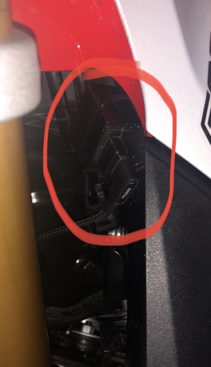

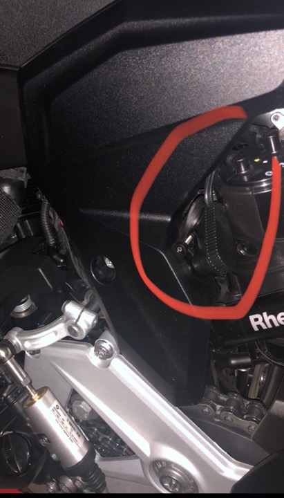

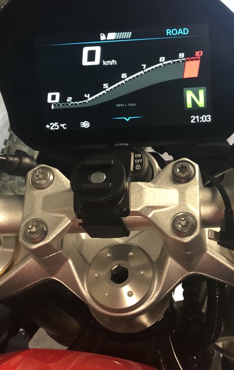

Keine Ahnung ob jemand diese Halterung schon gepostet hat, aber ich gebe jetzt mal meine Lösung für Minimalisten zum Besten.
Halterung:
https://www.bike-components.de/de/SP-Connect/Universal-Mount-Befestigung-p66820/?o=200001-schwarz-universal&delivery_country=DE&gclid=EAIaIQobChMIz-SZ_fSX8QIVCJeyCh2NDAfsEAQYCCABEgIbD_D_BwE
Das Handy kann mit der SP Connect Hülle landscape oder portrait montiert werden. Hält bombenfest und kann bei unterschiedlichem Lichteinfall ohne Fummelei im Blickwinkel ausgerichtet werden.
Strom:
https://www.wunderlich.de/shop/de/tankrucksack-stromversorgung-mit-usb-stecker-42040-200-1.html
Für mich die beste Lösung, da die 12V Dose am Moped nach ein paar Minuten nach Zündung aus vom Bus stromlos geschaltet wird und so die Batterientladung kein Problem ist. Den USB Anschluss habe ich in FR links an der Luftansaugung mit einem Kabelbinder befestigt. Zum Batterie laden einfach kurz ausstecken.
Ladekabel für iPhone:
https://smile.amazon.de/dp/B081CVCGJM/ref=cm_sw_r_cp_api_glt_i_3K0WKEE3RXGSD1A85HK1?_encoding=UTF8&psc=1
In FR vor der Lenksäule verlegt ist das praktisch unsichtbar und hat sogar am Lightningstecker eine Kontrollleuchte.
Hinzu kommt noch die (nicht ganz billige) Handyhülle von SP Connect.
Anbei noch ein paar nicht so tolle Bilder.
Handy und Sena mit dem TFT verbunden und ab geht die wilde Fahrt.
USB Steckdose
12V Stecker
SP Connect Universalhalterung
