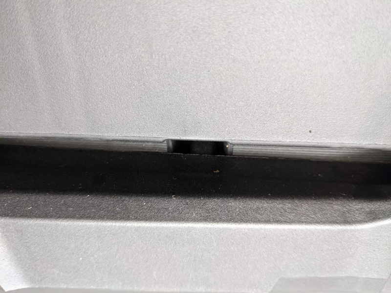

Hallo Ben,
bei meinen Koffern sieht es so aus:
Wie Du siehst, ist an den Koffern eine Vertiefung vorhanden.

BenF900XR hat geschrieben:Hallo zusammen, spannender Betrag! Ich habe mir via EBay die Koffer der F800/R1200 gekauft im festen Glauben sie passen auch an die F900XR. Soweit sieht es auch danach aus. Die Hakenleiste der F900XR hat aber diesen kleinen Nippel, die Koffer haben dafür keine Vertiefung. Ist das bei euren Koffern auch so? Es wunder mich sehr, da damit sehr viel Energie an dieser einen Stelle liegt statt bündig auf der gesamten Fläche der Hakenleiste mit dem Koffer. Anbei mal ein Bild. Wie sieht das bei euch aus, muss ich dir Koffer wieder verkaufen?! VG Ben
ich stehe genau vor dem selben Problem. Ich wollte eigentlich Koffer für die F900XR kaufen, leider wurden mir (via Ebay) Koffer für die F800 zugeschickt. Meine Koffer haben auch keine Aussparung für den Nippel der Hakenleiste. Kann mir da jemand weiterhelfen? Wie hast du das Problem gelöst Ben?

ich habe mir die Koffer der R1200R gekauft und dazu die Hakenleisten. Die Koffer haben die Aufnahme für den Nippel auch nicht. Habe den einfach weg "gedremelt".
Die Koffer halten trotzdem bombenfest.
