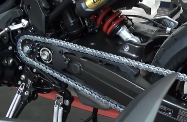

Marcimed hat geschrieben:Habe heute die Kotflügelverlängerung montiert. Beim Zusammenbau fiel mir auf, dass die Kette einem anthrazitfarbenem Teil quasi aufliegt - ist das normal?
Das ist normal so, würde ich sagen...

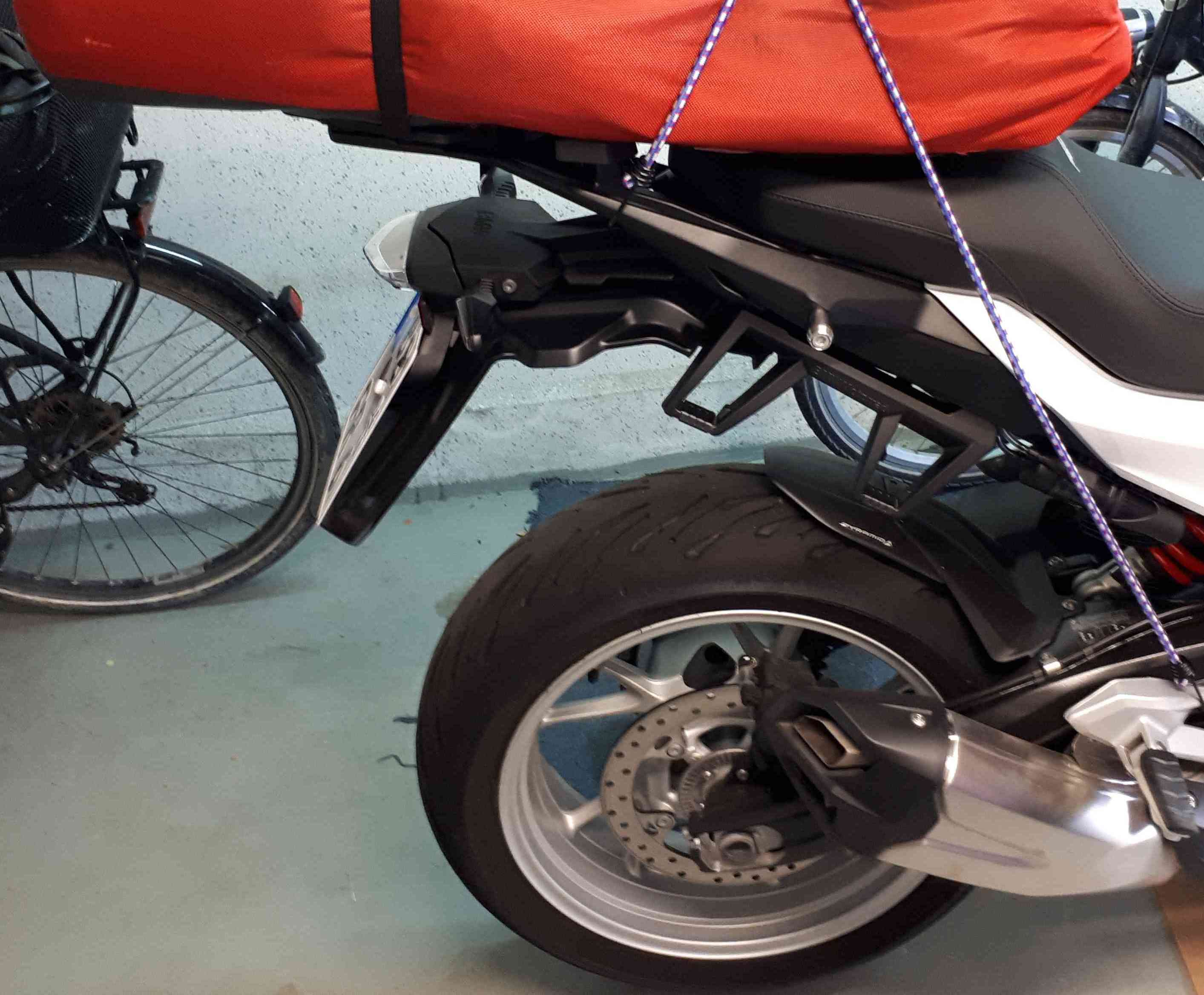

Beitragvon hpbm » 28.02.2021, 18:21
Moin Kradler,
mich hat der mangelhafte Spritzschutz der XR auch gestört, nach meiner Ansicht muss Design der Funktion folgen, nicht andersrum.
Als ich meine neue ( fahre seit '95 eine R1100RS) abgeholt habe, hatte ich mir den Heck-Spritzschutz der alten S1000XR angesehen, den fand ich ganz akzeptabel.
Meine Händler hat mir freundlicherweise aus seinen Lagerbeständen diesen Spritzschutz mitgeben (ohne Mehrpreis).
Ich musste ihn etwas anpassen, der Winkel passte nicht ganz und im oberen Bereich musste seitlich etwas heraus geschnitten werden.
Zusätzlich habe ich noch die Spritzschutzverlängerung von Pyramide montiert.
Damit war ich auf der letzten großen Tour auch bei Regenfahrten ganz zufrieden, der Rücken blieb sauber.
So, munter bleiben und die Hand ...
Martin

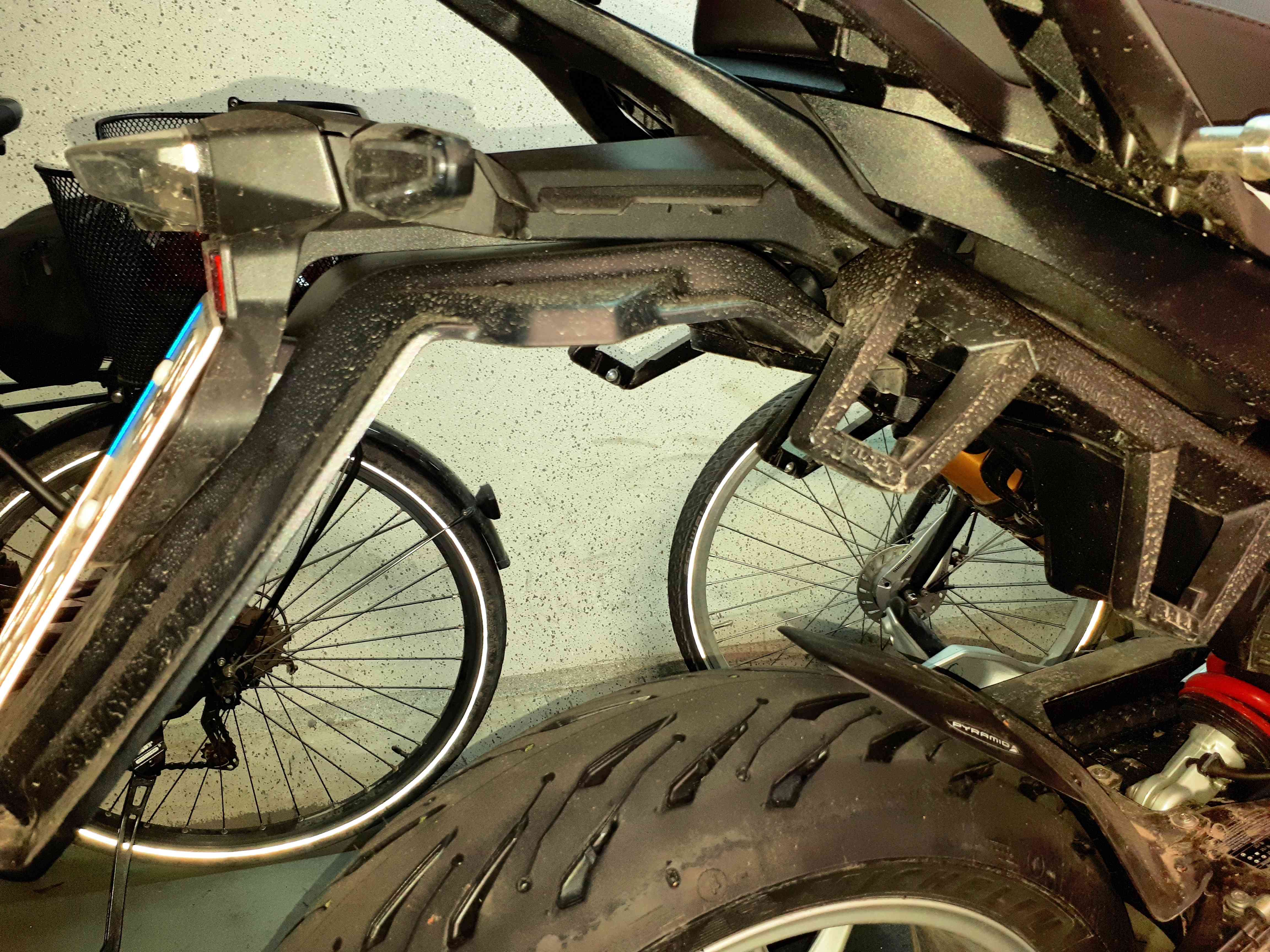

Beitragvon hpbm » 01.03.2021, 21:43
Moin Kradler,

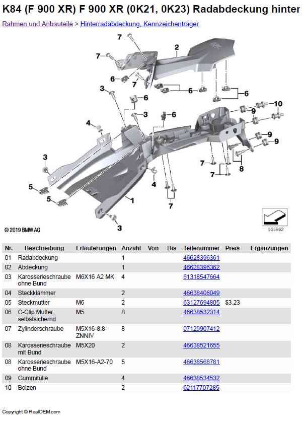

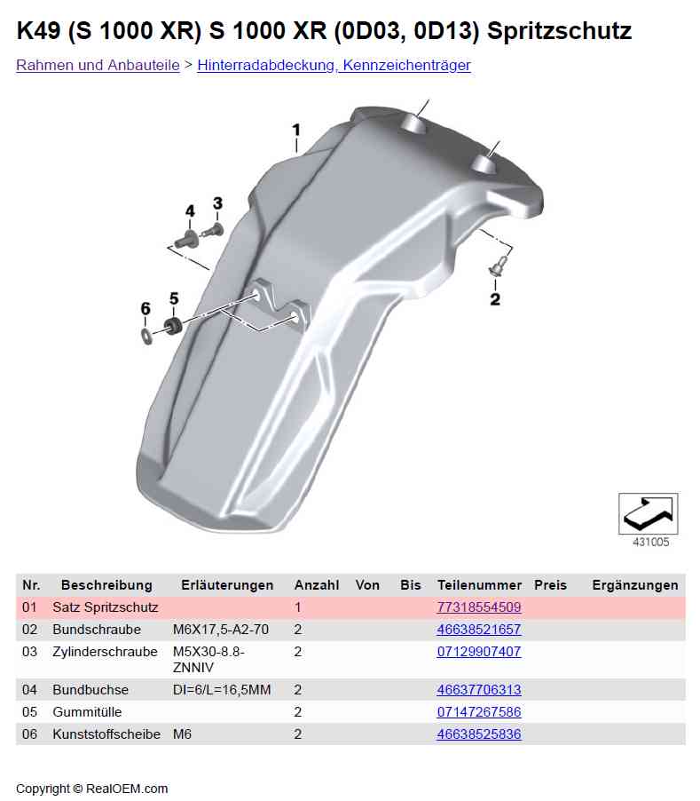

ich sollte ja noch ein paar Info's nachreichen.
Da bei mir noch saisonfreie Zeit ist, ist das Mopped gut verhüllt im tiefen Winterschlaf in der hinters Garagenecke verprummelt.
Daher kann ich gerade keine aktuellen Bilder machen. Aber ein weiters Bild und die Infos aus dem Ersatzteilkatalog sollten wohl reichen.
Die Löcher und Befestigungsschrauben des S1000er Spritzschutzes passen exakt in die Löcher hinterm Nummerschild der F900XR!
Im Bereich der Sitzbank habe ich den Spritzschutz jeweils durch das vorhandene Loch mit einem Spezial-Elektriker-Universal-Bestfestigungsband (s.g. Straps) um den untern Bügel des Gepäckträgers fest gebunden. Sitz, passt wackelt und hat Luft.
So, grüne Füsse und genug Gummi,
Martin

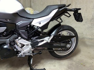

Beitragvon hpbm » 12.04.2021, 21:55
Moin Mattihas,
ich habe mal mit dem Freihandpinsel versucht den Bereich einzukreisen (1.).
Die Ausschnitte habe ich nach Augenmass mit einer Puksäge heraus geschnitten.
Man sieht es hinterher kaum, da sie hinter dem Kofferträger versteckt liegen.
Bei 2. musst Du dir eine gerade Linie denken, hier muss der Winkel des Kotflügels etwas vergrößert werden.
Das habe ich mit dem Heißluftfön in mehrern Etappen durch geführt.
Beim ersten Anschrauben habe ich längere Schrauben genommen und damit den Kotflügel in die richtige Position gezogen.
Das war alles gut machbar, alerdings hatten wir auch 25°C und kein aprilhaftes Schneemalheur wie gerade.
Gruß Martin
