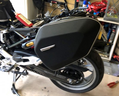

Re: Koffer - Neue "Softkoffer" von BMW?
Beitragvon ts.schneider » 10.10.2020, 15:23
Hallo ich habe meine Koffer Freitag vom freundlichen abgeholt. Wollte die heute montieren, leider passt der Zapfen am Motorrad nur mit Gewalt in das geöffnete Loch am Koffer. Ab geht er nun nicht mehr. Werde Montage mal beim freundlichen vorstellig werden. Den zweiten Koffer habe ich erst gar nicht mehr montiert. Der Riegel vom Schloss lässt sich mit dem Schlüssel nur ca. 3/4 öffnen, drücj´kt sich durch die Schräge vorne am Zapfen dann weg. Da er hinten flach ist geht der Koffer nicht mal mehr mit Gewalt ab.
Verarbeitung sieht gut aus, aber das Volumen ist für einen Urlaub wirklich sehr gering. Auch die fehlende Verriegelung für den Reisverschluss finde ich in der Preisklasse nicht i.O. Man muss trotz Gleichschließung noch ein Vorhängeschloss mit eigenem Schlüssel haben. Sehr traurig!!!!
Beitragvon ts.schneider » 12.10.2020, 20:23
So ich war heute bei meinem freundlichen um die Koffer zu reklamieren. Erst wollte man mir nicht glauben das es ein Problem gibt, als der Mechaniker werde den montierten Koffer ab noch den zweiten ohne Einwirkung roher Gewalt montiert bekam, sollte ich die Koffer zur Reklamation in München da lassen. Problem war natürlich, dass ein Koffer am Motorrad war! Nach langem hin und her hat man dann das Schloss komplett demontiert und den Koffer mit Gewalt vom Zapfen gelöst. Bin mal gespannt wie lange das jetzt dauert. Übrigen wurden mir zwei Haltebügel zusätzlich zu den Koffer verkauft, da diese aber den Soft Koffern immer beiliegen durfte ich diese zurück geben. Kosten fast 10€ das Stück.
Falls sich sonst noch jemand die Koffer bestellt hat, beim abholen am besten gleich vor Ort kontrollieren ob der Riegel sich ganz öffnen lässt.

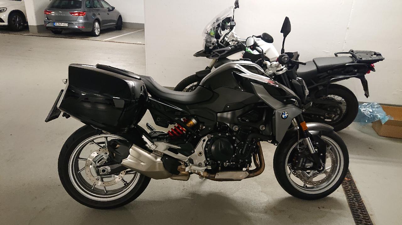

Beitragvon Fobi » 23.10.2020, 22:51
lHallo und guten Abend.
Ich habe jetzt die Tourenkoffer an der R montiert.
Ist überhaupt kein Problem.
Bilder anbei:

Beitragvon ts.schneider » 24.10.2020, 19:53
Ich durfte meine Koffer gestern bei BMW wieder abholen. Jetzt funktioniert es, laut Werkstatt wurden die Schließung gewechselt.
Schade das Händler Teile ausgeben, für die es bereits einen Rückruf gibt.
Morgen werde ich mal schauen ob bei montierten Koffer auch ein kürzeres Heck möglich wäre. Hie im Forum gibt es ja schon einge Bilder davon.

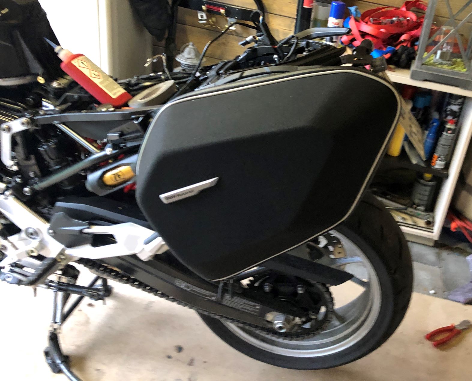

Beitragvon ts.schneider » 01.11.2020, 20:41
Hier mal ein Bild mit (einem) Koffer und kurzem Kennzeichenhalter.
