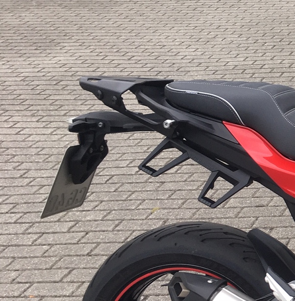

Die dabei lag :) Sind ja letzendlich nur 2 Hülsen die dazuwischen kommen. SO viel kann man nicht flasch machen. plemplem

Das sieht doch ganz anders aus, als bei SW-Motech auf der Seite???
Richtiges Modell???
https://sw-motech.com/Produkte/Gepaeck/ ... 190791.htm

Das jedenfalls ist die Anleitung zu dem Modell für F 900 R/XR. Da sehen schon die Einzelteile anders aus als bei Dir.
https://sw-motech.com/cosmoshop/default ... 6000_b.pdf

Auf den Bildern die ich hier rein gesetzt habe kannst du es auch erkennen wie es richtig ist wenn du sie ein bisschen vergrößert.

Die Gepäckbrücke muss auf jeden Fall außen über die beiden Halter. Erst alles zusammenbauen, dann die Schrauben festziehen.

Beitragvon Dexx18 » 21.08.2020, 12:18
Aah, da lag der Fehler. Doch falsch die Pfeile gedeutet.
Danke!
Edit: Das kann nicht passen.
Der Lochabstand am Koffernhalter ist 17cm.
Der Lochabstand (mit angeschraubter Platte) beim SWM Träger ist 15cm.
Deshalb habe ich im am Motorrad montierten Zustand die Platte auch nicht mehr außen drüber bekommen.
Komplett
Kofferhalter
Gepäckprücke
Und ja, laut Etikett das richtige Modell :)

Re: Sw-motech
Beitragvon Wilhelm » 21.08.2020, 22:56
Erst mal alles locker anbringen und dann fest ziehen.
Denke dann wird es passen.

Re: Sw-motech
Beitragvon Gante » 21.08.2020, 23:34
Offenbar hattest Du beim ersten Versuch ja aber auch nicht die Distanzhülsen an den richtigen Stellen montiert. Dadurch ändert sich auch der Winkel/die Rotation der Anbaubleche. Mach keine Doktorarbeit daraus sondern montiere es - zuerst locker - wie in der Anleitung angegeben.

Beitragvon Dexx18 » 22.08.2020, 13:37
Das stimmt leider, aber vielen Dank.
Ich hab die Distanzhülsen richtig verwendet. Lediglich die Platte hatte ich nicht außen über die Träger montiert sondern von innen, weil zum drüberstecken halt kein Platz ist. Auch mit lockeren Schrauben.
Deswegen hatte ich ja jetzt mal gemessen um die Ursache zu finden, wenn es nicht meine Doofheit sein sollte ;)
Macht ja nun auch Sinn.
Wenn die Löcher zu nah sind kommt das Ende der Streben zu weit auseinander.
Das würde erklären warum es nicht passt bei mir. Montiere ich an die Streben vorab die Platte, passt der Lochabstand für die Feinde in der BMW garnicht mehr.
Naja, ich hab mal mit dem Support Kontakt aufgenommen.

Beitragvon Gante » 22.08.2020, 14:39
Dexx18 hat geschrieben:Ich hab die Distanzhülsen richtig verwendet. Lediglich die Platte hatte ich nicht außen über die Träger montiert sondern von innen, weil zum drüberstecken halt kein Platz ist. Auch mit lockeren Schrauben.
Auf Deinem ersten Bild sah es für mich so aus, als habest Du die Hülsen (3) zwischen Anbaublech und Trägerplatte montiert. Oder was sieht man da außen um die Schraube herum?
Später: Ach so, dass sind die Gewindebuchsen der Anbaubleche. Dann war das aber trotzdem eine kreative Montage, die Schrauben gewissermaßen in die Durchgangsbohrungen der Trägerplatte zu stecken...
