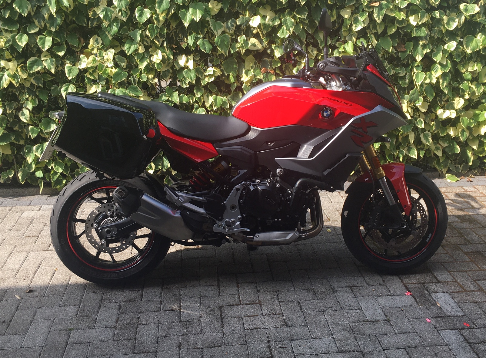

Gut zu wissen! Hast du die schon montiert? Kannst du bitte mal ein Bild davon einstellen? Danke!

Beitragvon Chris_65 » 16.07.2020, 17:31
Chris_65
Beiträge: 15
Registriert: 03.06.2020, 18:57
Wohnort: Essen
Re: Passen die Seitenkoffer?
Beitragvon Chris_65 » 16.07.2020, 17:35
Sieht wohl so aus. BMW war so freundlich und hat die Koffer gleich montiert. Ich würde mal vermuten, das sind wohl die gleichen Hartschalen. Zumindest kann ich außer der Farbe keine Unterschiede erkennen....

Beitragvon Tuebinger » 16.07.2020, 18:07
Sehr schön ThumbUP
Beitragvon ike » 16.07.2020, 19:31
Mit den Koffern sieht das richtig gut aus . Nicht so hoch wie die anderen. ThumbUP
