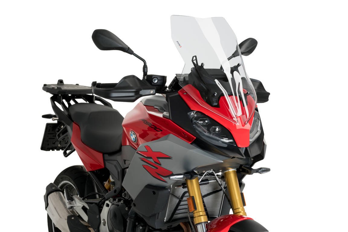

Re: Windschild
Beitragvon GeroHH » 03.10.2020, 11:45
So, habe mir heute mal die Touren Scheibe von Puig bestellt in clear...
Wenn sie da ist und montiert werde ich mal berichten...
Viel Zeit bleibt ja nicht mehr, da ich ein Saison Kennzeichen habe...
GeroHH

Re: Windschild
Beitragvon Minzi » 06.10.2020, 20:38
GeroHH hat geschrieben:So, habe mir heute mal die Touren Scheibe von Puig bestellt in clear...
Servus,
Das könnte eng werden, die Scheiben sind entweder nicht lieferbar oder erst in 2-3 Wochen. plemplem
Minzi
