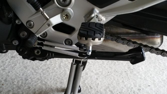

Hallo pschlosser1982 !
Die Fußrasten habe ich im Herbst bei meiner F 900 R montiert. Die lassen sich um max. 2 cm nach unten verstellen, aber dann kannst Du schlecht bremsen oder schalten. Musst Du bei bremsen sehr stark mit dem Fuß
nach links gehen, was nicht gerade sicher ist. Immer wieder die Verdammte innere Kannte im Wege. Aber die 2 cm die bringen schon was für die Knie. Dann habe ich die von SW Motech eingebaut, die Kannst Du um
1,5 cm runter verstellen aber, die sind mit Gummiauflage, was bei BMW nicht der Fall ist. Ich habe ohne Gummiauflage Vibrationen gespürt. Jetzt bin ich einigermaßen zufrieden. Unten hast Du ein Foto von der BMW
Fußraste.

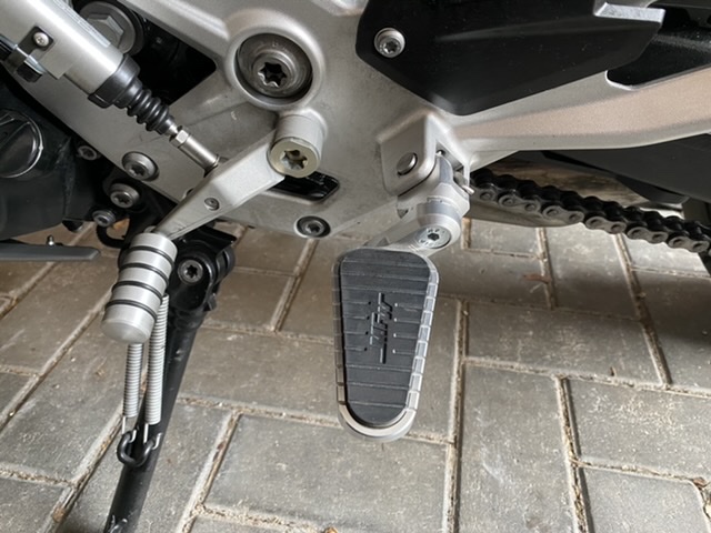

Beitragvon Christoph M » 30.04.2021, 08:37
@pewe
Ja, deshalb bin ich erstmal bei den von SW -Motech geblieben. Und den Schalthebel und Bremspedal im orginalem Zustand gelassen . Man muss wirklich alles testen.
Wir sind doch nicht alle gleich gebaut. ThumbUP

Beitragvon pewe » 30.04.2021, 19:55
Ja genau die hatte ich auch. Die sind super. ThumbUP
Nur sind meine Beine zu lang und die Knie waren direkt am Tank.

Ich finde breite und flache Fußrasten wie diese nicht so optimal.
Man muß, je nach Sitzposition und Kniewinkel den Fuß zum Schalten "einfädeln" !
Das ist, wenn es mal flott gehen, mit "großen" Füssen nicht so gut.
Und je nach Kniewinkel hat der Fuß nur auf der vorderen Kante Auflage.

Beitragvon Christoph M » 01.05.2021, 10:39
@ Reiner 52 " Und je nach Kniewinkel hat der Fuß nur auf der vorderen Kante Auflage. "
Da hast du völlig Recht. So halte ich ab und zu meine Füße auch. Aber momentan habe ich nix besseres gefunden. Ich bin die ganze Zeit am gucken.
Und auch langsam habe ich mich an die neue Sitzposition gewohnt. Ich fahre meistens Strecken bis 90 km, also nicht zu lange. winkG
