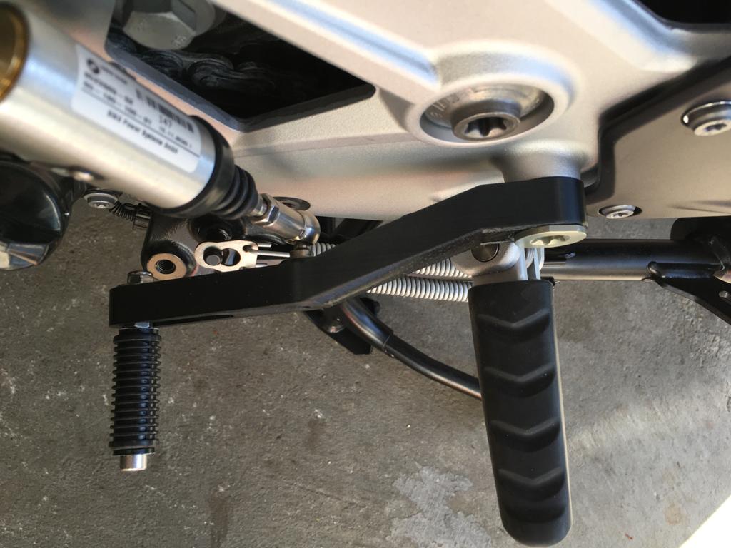

was mir schon bei der ersten Probefahrt mit der F 900 XR aufgefallen war, dass mir der Schalthebel zu lang war.
D.h. die Gummirolle ist zu weit weg von der Fußraste, ich habe Schuhgröße 43.
Ich weiß, dass es einen verstellbaren Schalthebel von SW-MOTECH (130,-€) gibt, der gefällt mit aber optisch nicht.
Wenn man ihn auf kürzer einstellt, hat man innen immer so eine lange Schiene überstehen.
Also will ich einen Original-BMW-Hebel kürzen. Beim Bohren für das notwendige Loch (Gewinde) hat man aber quasi nur einen Versuch für die richtige Position.
So entstand die Idee - es wäre ideal mit einem stufenlos einstellbaren Hebel vorher das für mich "perfekte" Entfernungsmaß zu ermitteln.
Deshalb habe ich einen verstellbaren Schalthebel mit einem 3D-Drucker hergestellt bzw. von einem Freund herstellen lassen.
Heute wurden mit diesem "Prototyp" erfolgreich die ersten km gefahren.

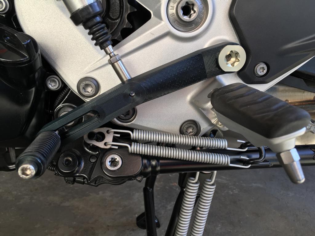

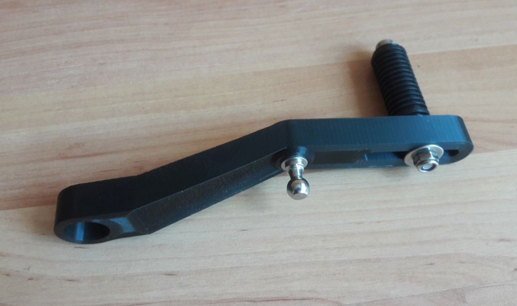

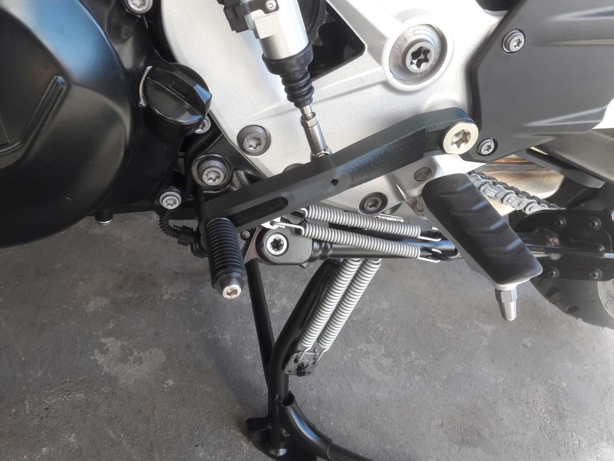

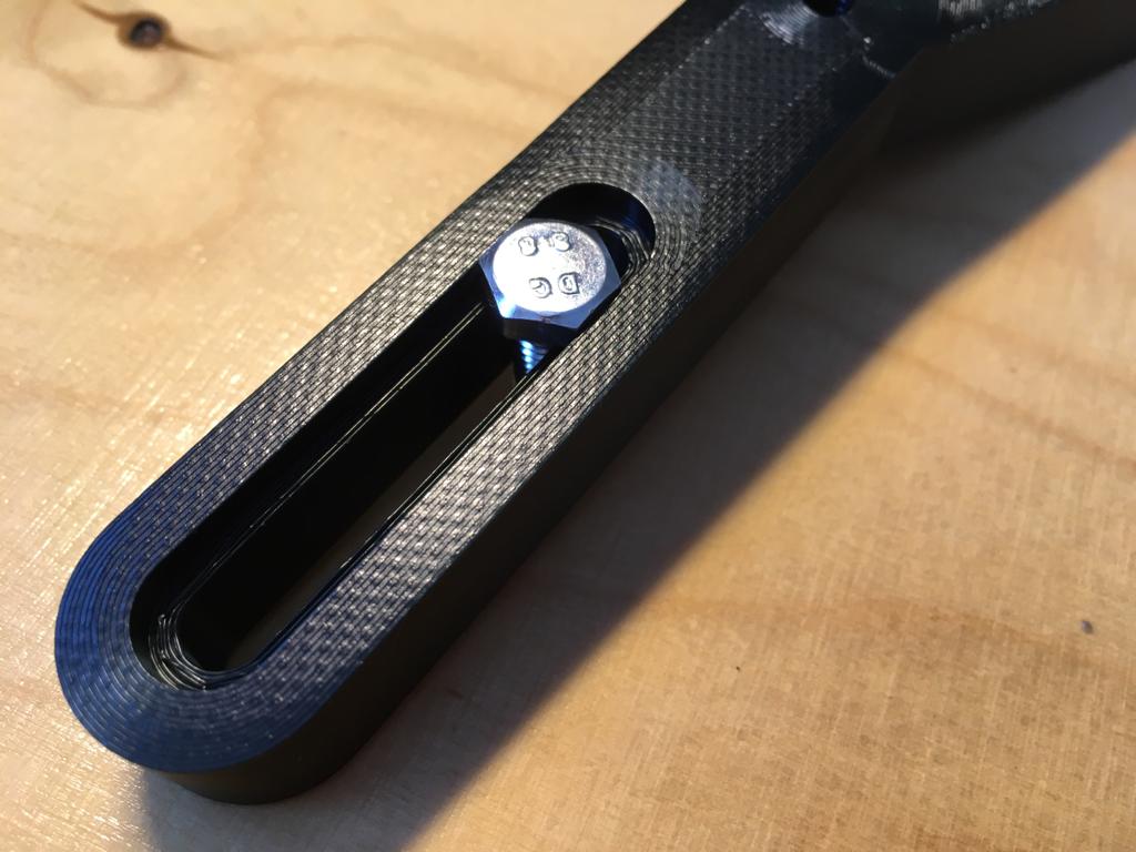

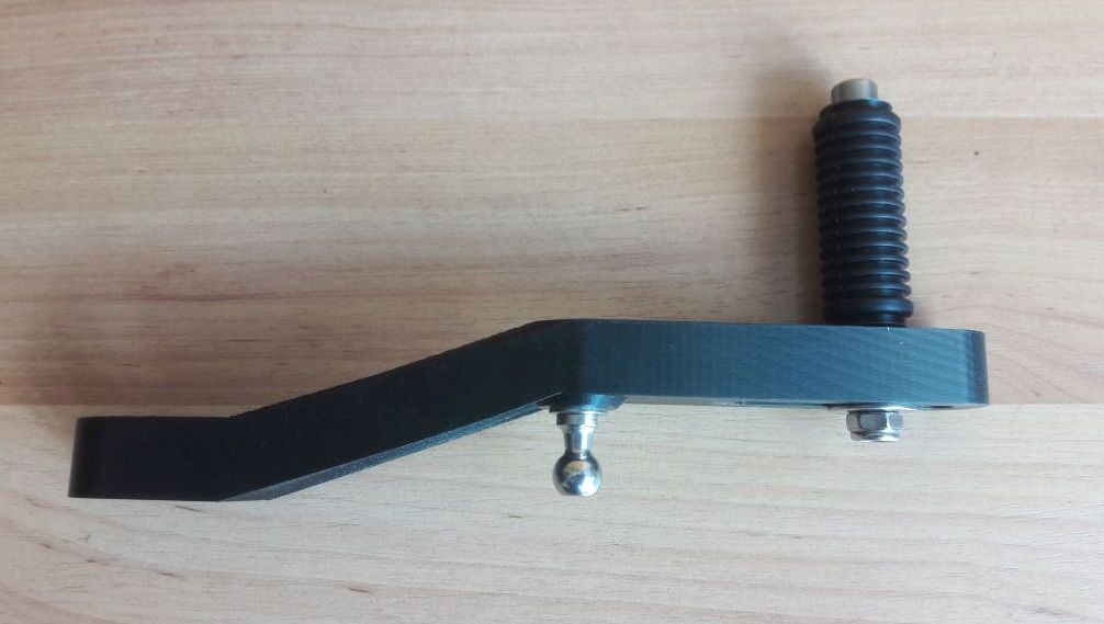

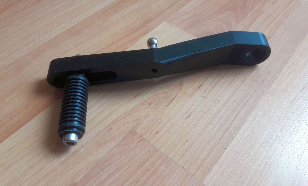

und hier mal ein paar Fotos.
Wie gesagt - sollte kein Designerstück werden, sondern ein erstmal ein funktionierender, maßhaltiger Prototyp.

Beitragvon Teileklaus » 14.03.2021, 20:50
Hallo die Idee ist schön, die Ausführung gut.
Ich würde mich auf ein kürzeres Maß festlegen das ca 2-3 cm kürzer ist.
So ein lang überstehendes Teil würde mich nicht ansprechen.
Beim Bohren hat man eben einmal genau zu messen.
aber auch wenn man 5 mm daneben noch mal Bohrt, bricht der Hebel davor nicht ab. ich denke mal es geht um mehr als 5 mm Kürzung.
bei Größe 46 zu 43 wären es ja 3 CM..

Was für Material hast für den Prototypen verwendet?
Re: verstellbarer Schalthebel aus 3D-Drucker
Beitragvon KarlB. » 15.03.2021, 18:30
für den Prototyp wurde erstmal PLA (das ist so das einfachste Material) genommen.
Zukünftig würden wir aber wahrscheinlich mindestens ABS oder für einen eventuellen entgültigen Einsatz Nylon oder Carbon verwenden (das hängt von den Fähigkeiten des eingesetzten Druckers ab).
