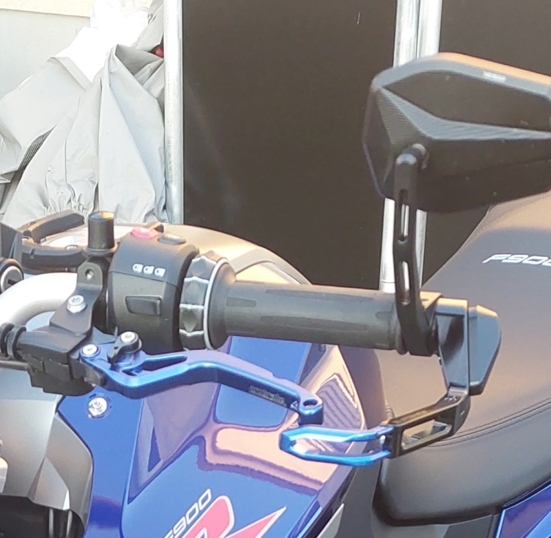

Hi, ich habe die Leaverguards von Probrake angebaut incl. Pads und ganz neu jetzt auch Spiegeladapter für Lenkerendenspiegel.
cerberus

Re: Lenkerprotektoren
Beitragvon ArminF » 03.04.2022, 20:02
@Cerberus
Die Kombination mit den blauen Hebeln sieht sehr gut aus.
ArminF
ArminF
Beiträge: 373
Motorrad: F800R, MT07, F900R
Beitragvon cerberus » 07.04.2022, 17:43
ArminF hat geschrieben:@Cerberus
ArminF
Danke ArminF
cerberus
Beiträge: 46
Wohnort: Nähe Erfurt
Motorrad: BMW F 900 XR

Deine Leaverguard mit dem Spiegel schaut spitze aus! Kannst Du mir bitte mitteilen welchen Spiegeladapter Du für den Lenkerendenspiegel verwendest?
Vielen Dank im Voraus, hanno

Beitragvon cerberus » 09.05.2022, 21:06
Hanno hat geschrieben:@ceberus
Hallo Hanno, ich habe die Adapter auch von Probrake. Diese gab es aber damals noch nicht im Shop, da diese ganz neu waren und gerade frisch vom eloxieren kamen. Auf der Rechung steht 1x Adapter LGA12. Wenn die Adapter immer noch nicht im Shop sind, schreib Probrake doch einfach mal an.
