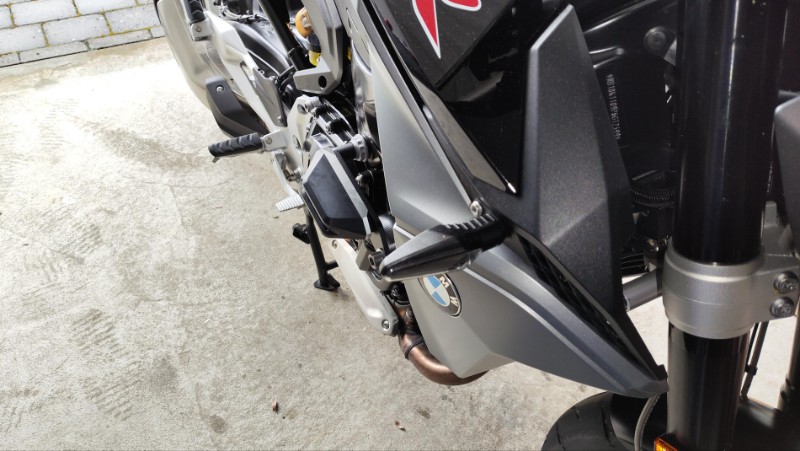

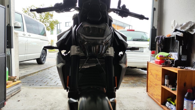

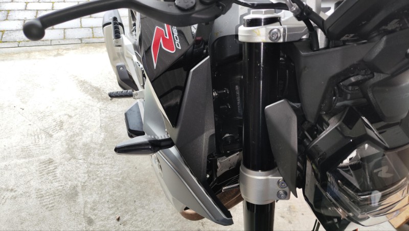

Beitragvon HerrVoennchen » 25.03.2024, 10:39

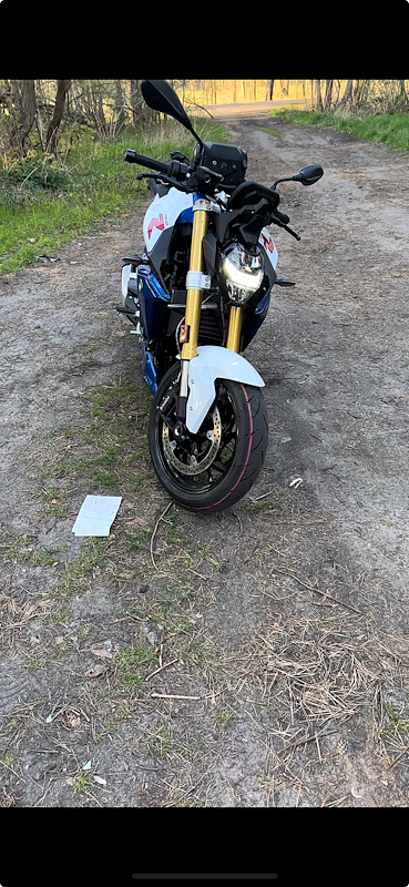

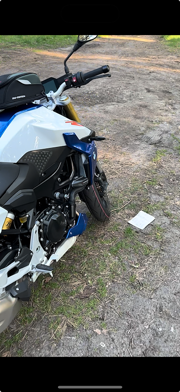

Nicht über die Qualität wundern, hab grad aus einem Video rausgeschnitten :D
Wenn Du nicht genau hinschaust, fallen sie nicht auf. Und wenn die mal was leisten mussten, kannst du die Pads einfach nachträglich ersetzen. Und dafür, dass sie die Maschine gut schützen im Falle des Falles (no pun intended :D), würd ich nix drauf geben, was andere davon halten. Die Dödel kaufen sich dann wohl lieber gleich ein neues Motorrad.

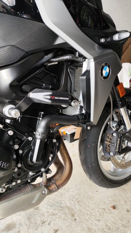

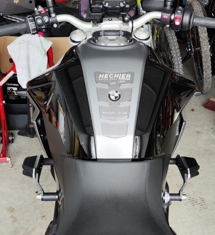

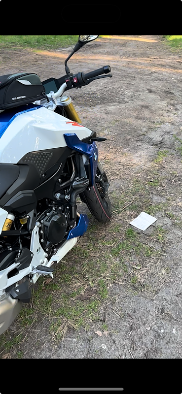

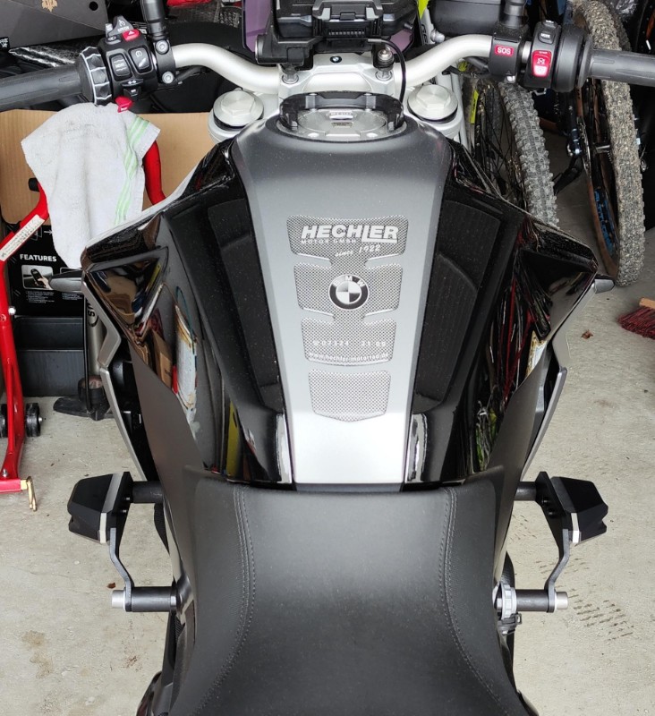

Beitragvon xtomx » 15.04.2024, 21:16
Ich wollte auch noch Bilder von den angebauten
SW-Motech Sturzpads hochladen.
Interessant ist vielleicht noch, dass von den 4 neuen Motorhalteschrauben,
zwei mit Montagepaste eingeschmiert sind.
In der Anleitung steht, dass alle vier mit Schraubensicherung (mittel) zu befestigen seien.
Ich habe bei SW-Motech nachgefragt: die Schrauben mit Montagepaste werden genauso , mit dieser Paste , ohne Schraubensicherung eingeschraubt. Nur die anderen beiden, langen Schrauben erhalten die Schraubensicherung.
(Also nichts abwaschen, oder Schraubensicherung auf die Paste träufeln.)
