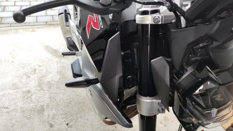

Am besten direkt von vorn, wegen der Breite. (Vielleicht ahnt ihr es schon: Mich interessiert, ob sie wie "Stützräder" wirken und ich mir Sorgen machen muss, von meinen Kumpels ausgelacht zu werden. :lol: )
Re: Sw-Motech Sturzpads an der F900r / Fotos?
BeitragVerfasst: 25.03.2024, 10:39
von HerrVoennchen
Nicht über die Qualität wundern, hab grad aus einem Video rausgeschnitten :D
Wenn Du nicht genau hinschaust, fallen sie nicht auf. Und wenn die mal was leisten mussten, kannst du die Pads einfach nachträglich ersetzen. Und dafür, dass sie die Maschine gut schützen im Falle des Falles (no pun intended :D), würd ich nix drauf geben, was andere davon halten. Die Dödel kaufen sich dann wohl lieber gleich ein neues Motorrad.

Ich wollte auch noch Bilder von den angebauten
SW-Motech Sturzpads hochladen.
