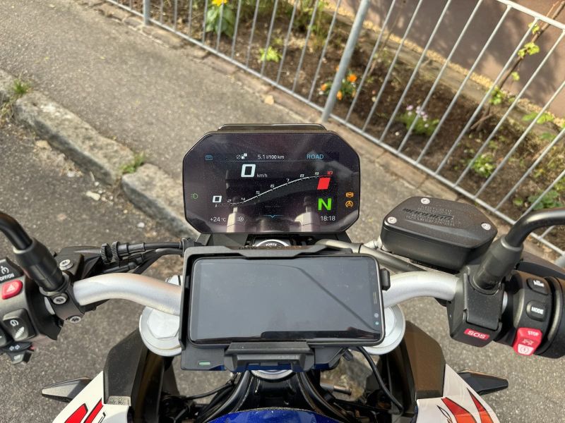

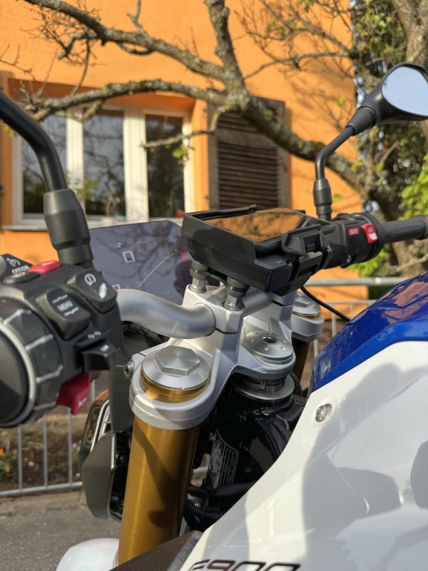

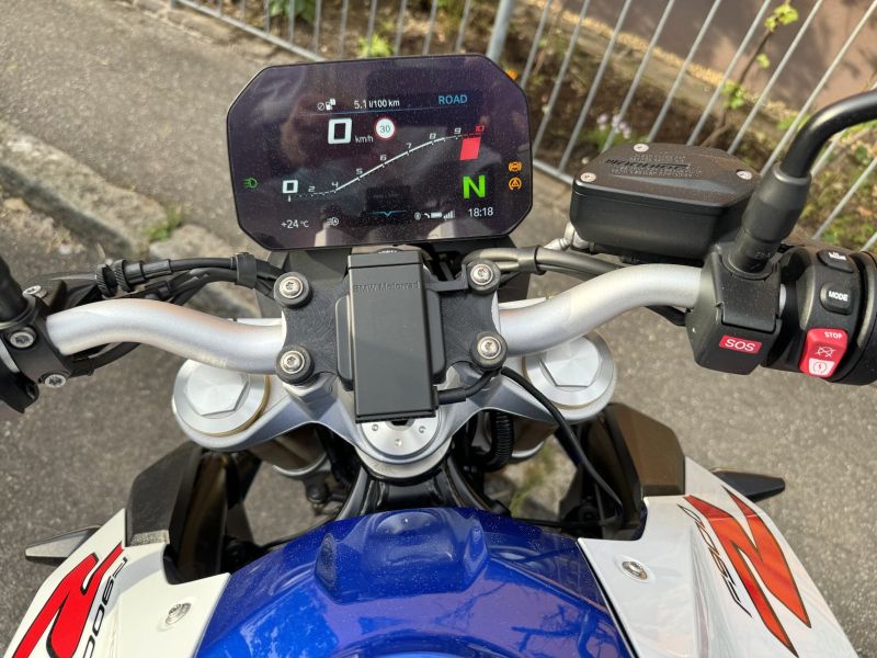

ich hab das orignal BMW Navi (mit Cradle) und mich hat schon immer der riesige Turm gestört.
Es sollte deutlich flacher werden, aber ohne Orginalteile oder wichitge Teile zu modifzieren.
Anbei meine Lösung, die Vor- und Nachteile und weiter unten auch ein Bild, wie der Blickwinkel aus Fahrersicht ist.
Vorteile:
+ Super schneller und einfacher Umbau mit Originalteilen
+ Vollständig reversibel, keine Modifikation am Motorrad notwendig
+ Orignalteile genutzt inkl. original Gummipuffer Entkopplung
+ Super flach und einwandfrei ablesbar
+ Turm nicht mehr im Blickfeld für Display
+ Muttern auf der Rückseite fest, einfache Montage
Nachteile:
- Cradle/Navi ist nicht mehr vor einfachem Diebstahl geschütz (wenn du es sowiso mitnimmst ist der Punkt egal)
- Keine Winkelverstellung mehr möglich (passt aber bisher ganz gut)
- Navi minimal nach rechts verstetzt, damit der Halter ohne Navi zentral ist (sieht besser aus :-))
- Taste zum Entriegeln sitzt sehr knapp
Wie gefällts euch?

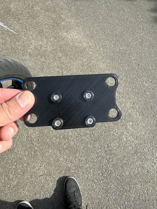

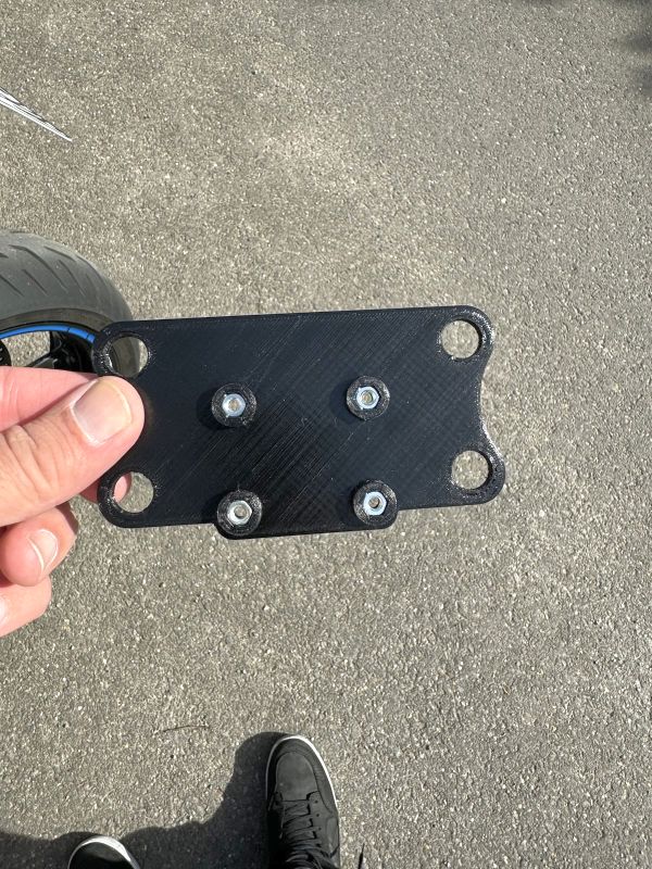

Na klar.
Der Halter ist ein 3D Druck. Bisher stabil.
1: Im ersten Schritt die schwarze Einheit (Halter, Kabel und Pins) mit den 4x (M4) Torx Schrauben unter der Plastikabdeckung (neben den goldenen Pins) lösen und die Teile abnehmen.
(Achtung!: Muttern sind unten versenkt, aber nicht fixiert. Beim Losschrauben können sie in den Motorraum fallen. Finden ist langwierig.)
2: Die Metallhalterung von der Lenkerbrücke abschrauben (Sofern schon die Navivorbereitung motniert war)
3: 4x M4 Muttern (Neue oder die von der Halterung) auf der Unterseite der neuen Platte einmal einschrauben und festziehen, sind dann fixiert.
4: Die Gummipuffer aus der original Halterung rausnehmen und in die neue Halteplatte stecken (inkl. der Metallhülsen).
5: Die neue Platte mit den Gummipuffern, den gleichen Schrauben und gleich wie die original Halterung anschrauben.
6: Nur noch die Connectivity Einheit (ohne den schwarzen Zusatzaufbau mit Schloss) auf die Platte mit 4 kürzeren M4 Schauben anschrauben.
7: Fertig.
Aufwand ca. 5-10min.
Falls die Lösung nicht taugt oder die Originalversion wiederhergestellt werden soll (z.B. Verkauf),
die Schritte 1-7 in umgekehrter Reihenfolge ausführen.
Hinweis: Die Bilder in diesem Post sind von der Version V1. Die aktuelle V2 hat die Rundungen zwischen Halter und Schrauben, wie auf den montierten Bildern.

Beitragvon Venom » 18.04.2024, 18:24
@Gunni: Danke :-)
Oben dran geht bei der R nicht.
Den Aspekt des Draufschauens habe ich aber trotzdem beachtet.
Verschieben wäre noch weiter Richtung Tank möglich gewesen.
Jetzt ist es dafür etwas flacher und noch super
Ablesbar ohne den Kopf zu senken.
Ich wollte dass die R ohne Navi sportlich aussieht.
Der Turm ist einfach häßlich und unnötig wenn ich nicht auf Tour bin.
Geuß

Hi Venom, habe heute Deine tolle Idee umgesetzt, vielen Dank! Bin zwar noch nicht damit gefahren, das Ganze macht aber einen guten Eindruck und die bislang unbeabsichtigte Neigungswinkeländerung beim Einlegen des Smartphones entfällt. Wie sagte einst Johan Cruyff: „Jeder Nachteil hat seinen Vorteil“! Die Tanktasche hat mehr Platz und das Handy ist näher am/ in der Sichtlinie zum TFT. Klasse!
