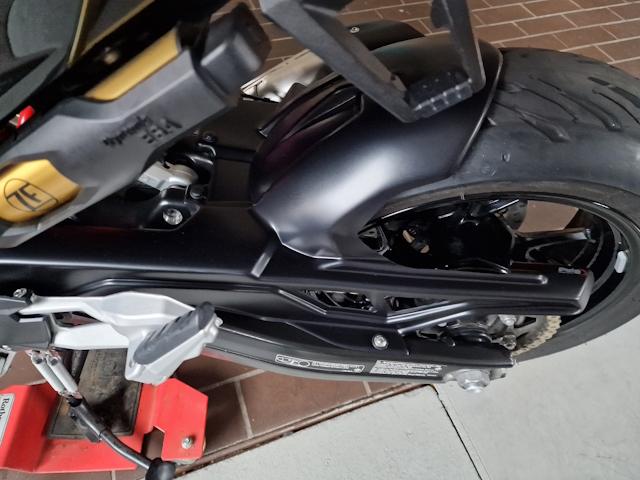

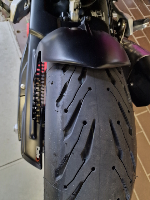

Beitragvon Günni66 » 14.07.2024, 18:31
So, die Einfahrkontroll Inspektion habe ich schon hinter mir und die erste richtige Regenfahrt ebenfalls. Vorher habe ich mir die Kotflügelverlängerung
von Wunderlich bestellt und installiert. Ich muss sagen, das Teil funktioniert gut, meine Regenjacke und auch die Hose waren nicht eingesaut. Das Teil
für den Kennzeichen Halter habe ich ebenfalls bestellt, ist aber noch nicht da.
Grüße, Günni

Re: Hinterrad Spritzschutz
Beitragvon charly1950 » 21.07.2024, 14:08
Ich habe mir ebenfalls das Teil für den kennzeichenhalter bestellt - es ist angekommen.
Aber für die Montage fehlt mir jeglicher Plan - muss da vorher etwas demontiert werden und wozu sind die beiliegenden 4 kurzen Schrauben ???
Ih bin nicht der begnadete Bastler wie ihr vielleicht bemerkt habt ...
Für einen Tipp zur Montage wäre ich sehr dankbar.
Beitragvon HEF-F900XRler » 21.07.2024, 15:12
Hallo Charly,
wie ich weter oben geschrieben habe, muss bei Verwendung des Original-Kofferträgers der Spritzschutz im Bereich der Anschraubpunkte des Kofferträgers nachbearbeitet werden.
Roland
Beitragvon charly1950 » 21.07.2024, 20:30
Hallo Roland
Das ist nicht mein Problem ich habe keinen kofferhalter.
Mein Problem ist die generelle Montage.
Karl
charly1950
Beiträge: 202
Motorrad: F900R (MJ 2024) + C
Beitragvon HEF-F900XRler » 21.07.2024, 21:46
Dann doch nur die 4 Originalschrauben raus und mit beiliegenden Schrauben befestigen.

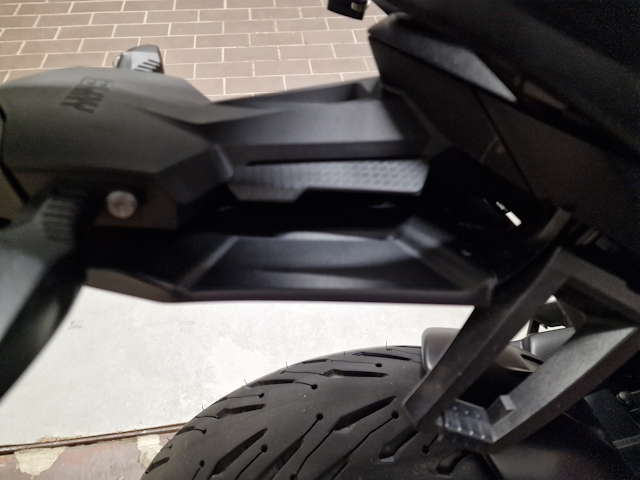

Beitragvon Günni66 » 22.07.2024, 03:06
Hallo Karl,
ich habe das Teil letzte Woche bekommen und auch schon angebaut. Das ist recht einfach,
da es nur in einer Position angebaut werden kann. Schau Dir die Position der 4 Schrauben unter dem Kennzeichen Halter an, dann siehst Du es. Wie Roland schon erwähnte, musst Du die beigefügten längeren Schrauben verwenden. Die Beiden hinten habe ich um 5 mm gekürzt. Ich habe die Kofferhalter, musste also etwas nacharbeiten.
