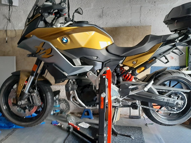

ich habe den Constands Power Evo für meine XR. Damit kommt sie auf eine vernünftige Arbeitshöhe und man kann sie bequem und ohne Kraftaufwand rangieren.

Kannst Du mir einen Link schicken von dem Constands Power Evo kann nirgends eine Adapterplatte finden, oder hast du da selber etwas gebaut? Wäre toll wenn du mir auch ein Foto von deiner XR auf dem Ständer schicken könntest oder es im Forum posten könntest.

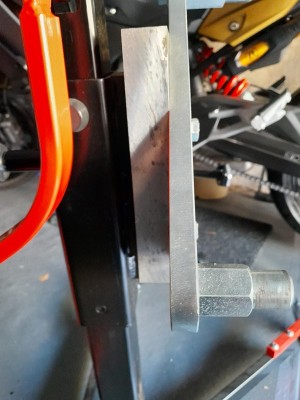

Hallo dive65,
eigentlich müssten die Platten für die R und die XR gleich sein. Motea bietet nur die für die R an. Die Aufnahmen bei der R und der XR sitzen aber an der gleichen Stelle.
Meinen Constands hatte ich gleich komplett gekauft, musste die Platte aber noch um 3cm nach vorne setzen. Habe ich mit einem passenden Alu-Klotz gemacht. Sonst wäre der Ständer am Schalthebel angestossen.
Daniel

Das gleiche Thema habe ich bei meinem Constands.An sich nicht okay, dass so auszuliefern. Ich habe auch eine Aluplatte unterlegt und länger Schrauben benutzt. Im Großen und Ganzen sind die Constands okay,
was Montage und Stabilität angeht. Besser sind allerding die Ständer von Bursig, leider preislich schon deutlich teurer.
