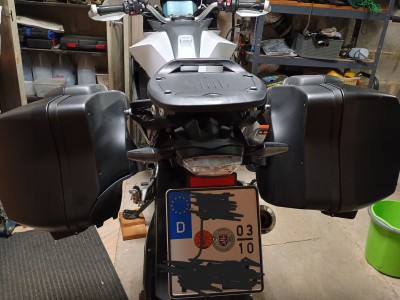

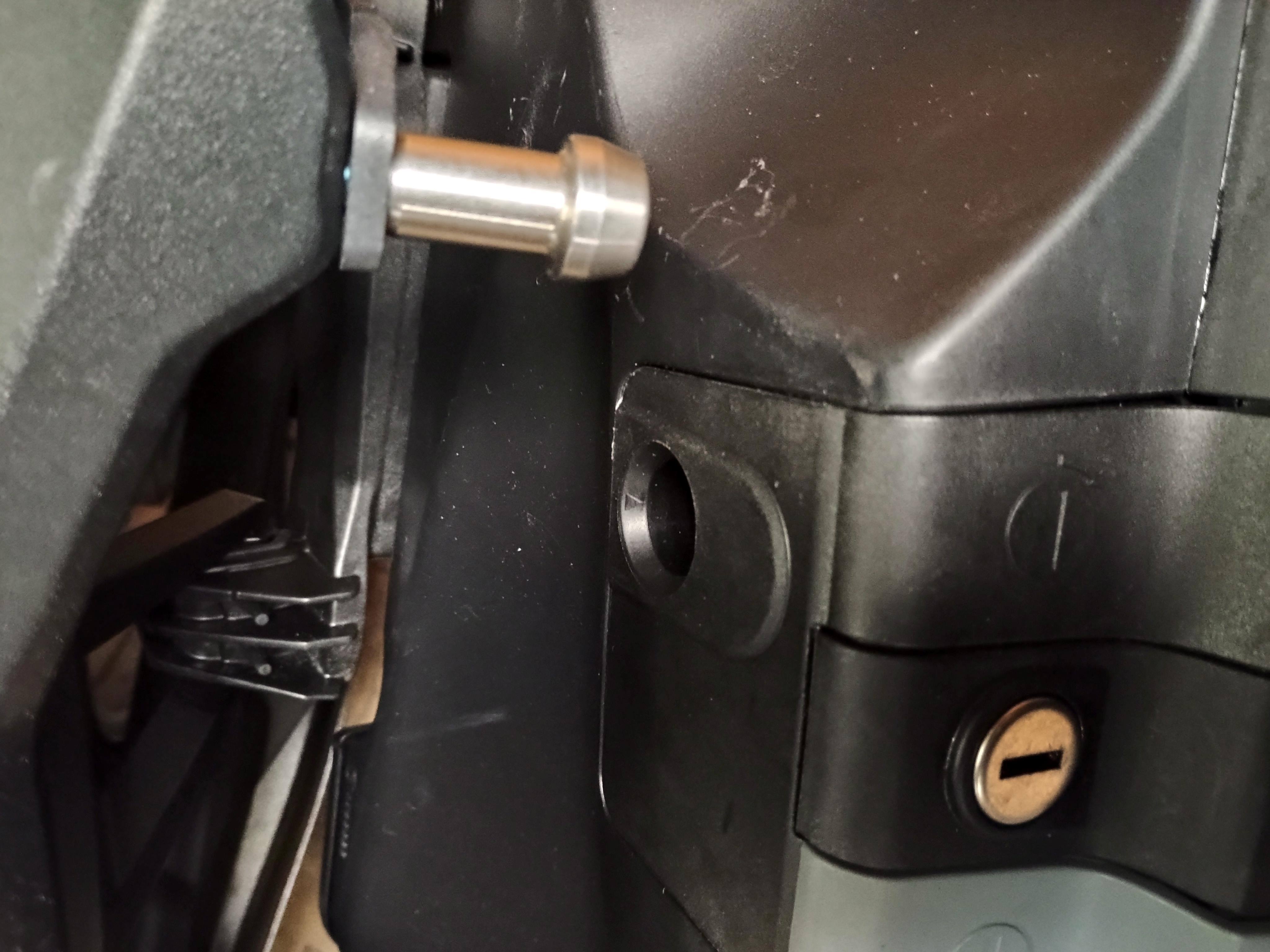

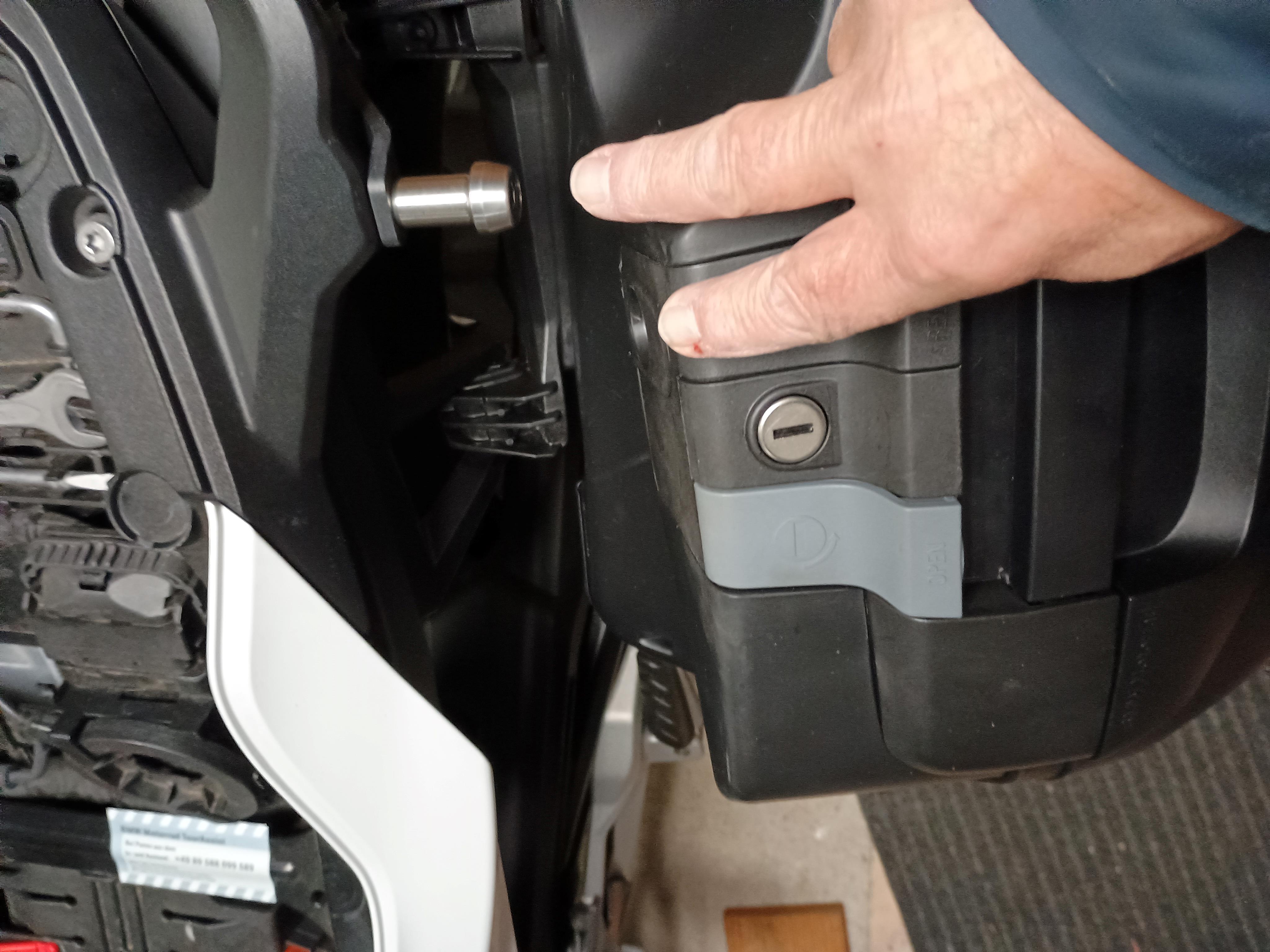

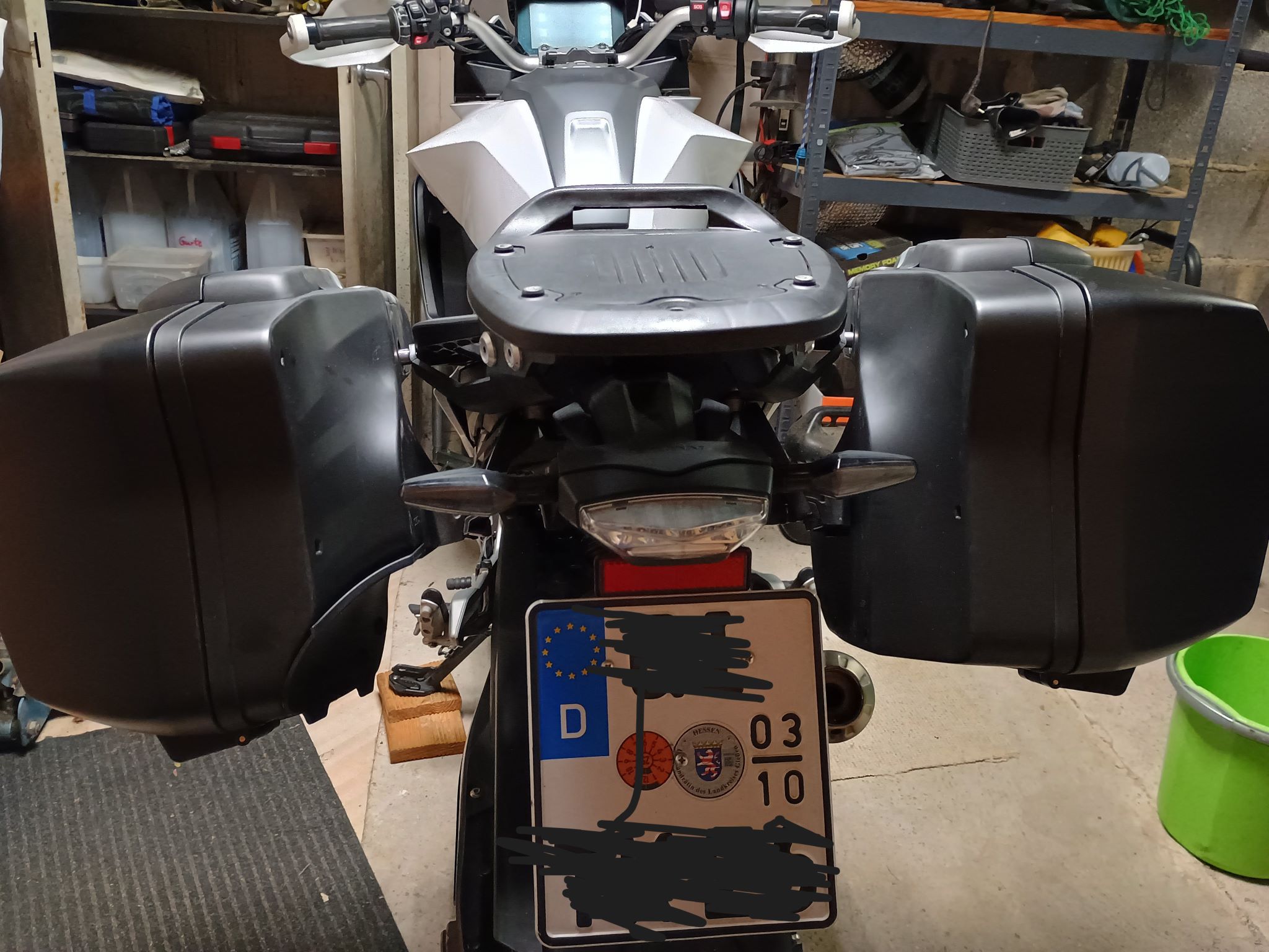

Hallo in die Runde!
Ich habe nach langem überlegen nun doch BWW Orginale Tourenkoffer gekauft. Konnte dem Kleinanzeigen-Schnäppchen nicht widerstehen. Anschließend Hakenleisten und Schließzylinder beim BMW Händler gekauft. Codierung lief super… rechter Koffer passt mit der Hakenleiste fast perfekt, hat noch etwas spiel… die Linke Seite passt gar nicht, die Hakenleiste müsste 5 cm weiter nach vorne… habe ich nun einen falschen Koffer oder eine falsche Hakenleiste? Danke für Eure Hilfe. VG Thomas scratch

Das originale Befestigungssystem hat doch solche Pins nicht sondern die 2 festen Ösen (oder wie man das nennt). Die Koffer sehen mir von der Konstruktion auch so aus, als seihen die für eine andere Maschine. Abstand vom Motorrad ist gefühlt etwas weit und links ist auch eine Aussparung für einen Endschalldämpfer.
Edit: Ok, vergiss das mit der Befestigung, hab die Kofferaufnahmen auf dem einen Bild nun doch gesehen. Dennoch wirken die Koffer nicht passend.

" Codierung lief super… rechter Koffer passt mit der Hakenleiste fast perfekt, hat noch etwas spiel… die Linke Seite passt gar nicht, die Hakenleiste müsste 5 cm weiter nach vorne… habe ich nun einen falschen Koffer oder eine falsche Hakenleiste? Danke für Eure Hilfe."
Dein "linker Koffer" gewhört nach rechts, er hat das Hitzeblech für den Auspuff. Tausche einfach mal die Seiten.....

Bin grad einkaufen gefahren und ich glaube, ich hab zufällig solche Koffer gesehen. Waren an einer R1200R (wenn ich mich nicht irre, die war foliert) dran. Da passt da auch mit der Aussparung für den Endschalldämpfer.
