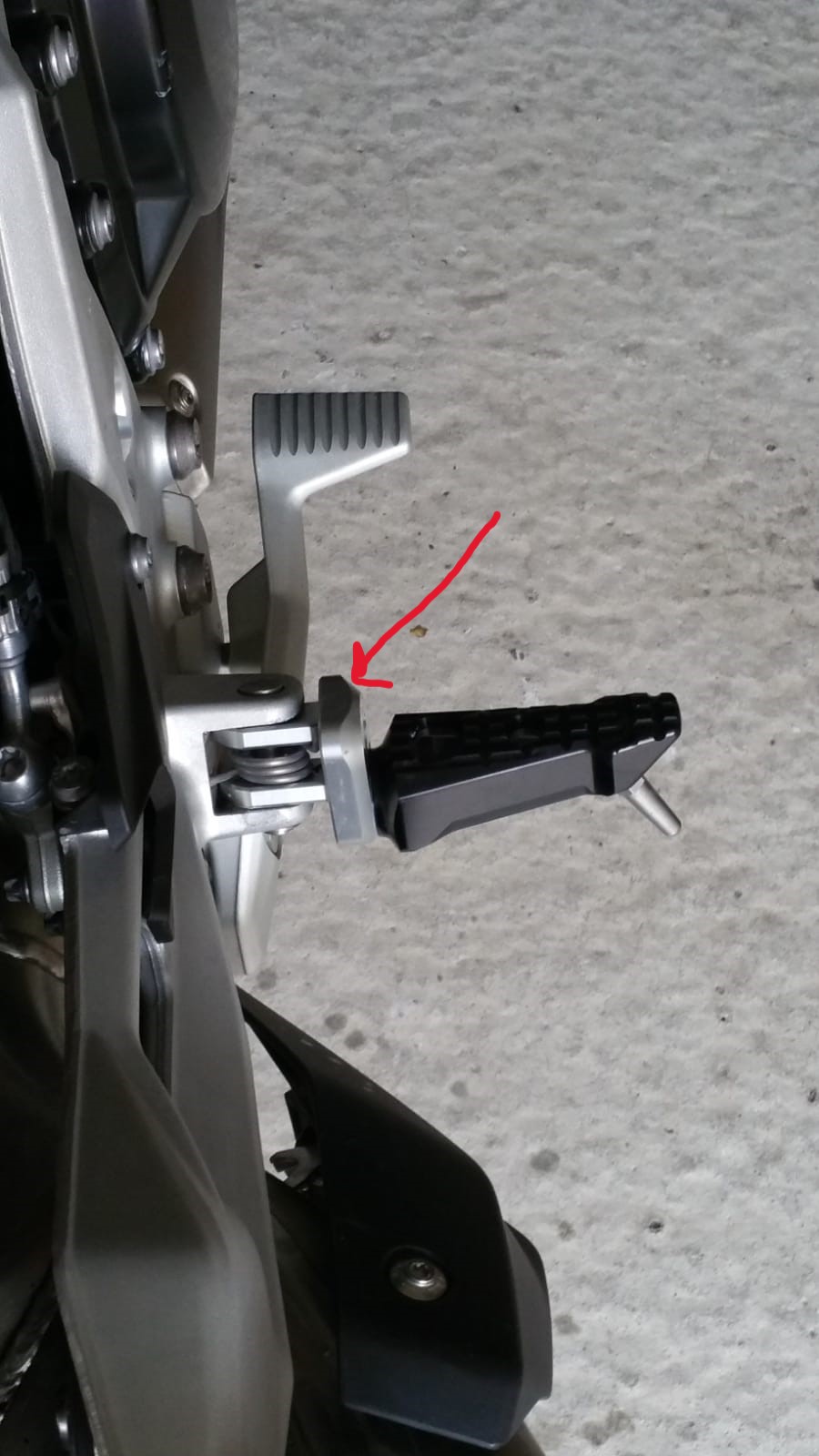

Hallo Forumisti,
hat einer von Euch die original BMW Fussrasten (verstellbar !) für die F900R im Einsatz ?
Meine Frage dazu wäre: wie groß ist der Versatz nach aussen durch die "Verstellplatte"-I
Merkt man das beim Fahren (Schuhgröße 44) ?
Gruß KARL

wie du siehst, konnte ich mit den BMW-Fußrasten aufgrund dieser Kante meinen Fuß nicht richtig positionieren und dadurch auch nicht richtig bremsen. Ich hätte den Bremshebel verlängern müssen. Außerdem haben mir die Vibrationen an der Fußraste während der Fahrt nicht gefallen. Deshalb habe ich sie zurückgegeben und stattdessen Fußrasten von SW-Motech gekauft.

Vielen Dank für die Infos.
Ich entnehme deinem Beitrag, dass du mit den Fussrasten von SW MOTECH zufrieden bist ?
Was ist da anders oder wäre es möglich ein entsprechendes Bild zu posten ?
Die info ist sicher für viele Andere hier im Forum von Interesse ...
