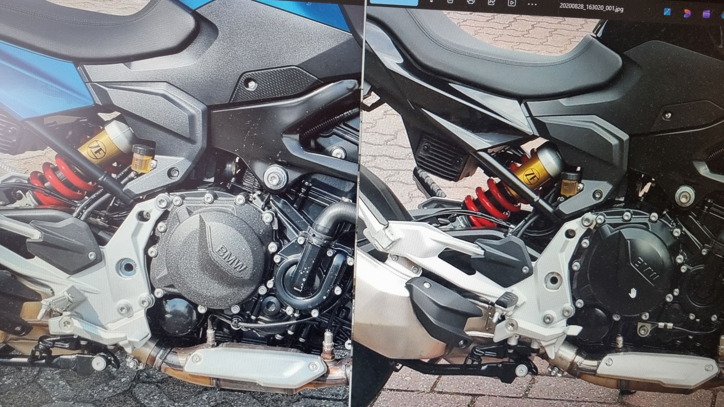

die Fußrasten des 25er Modells ( F900R ) sind etwas tiefer und gleichzeitig weiter nach hinten positioniert, weshalb auch eine neue Grundplatte verbaut wurde. Und selbst ohne Gummiauflage übertragen sie, wenn sie montiert sind, keinerlei Vibrationen.

Ja, ich bin beide F900R-Modelle gefahren und habe das erste 2020er Modell fünf Jahre lang besessen. Als dann das 2025er Modell (Facelift) auf den Markt gekommen ist, bin ich es sofort probe gefahren. BMW hat auch den Lenker leicht überarbeitet, wodurch sich die Sitzposition des Motorrads etwas verändert hat.
Ob die neuen Fußrasten auf die alte Aufnahme passen, müsste man einfach testen. Warum sollte BMW die Aufnahme direkt ändern? Also: einfach ausprobieren.
Wenn du dir das Bild länger anschaust, kannst du die Unterschiede bei den Fußrasten erkennen.
Links die neue 2025 F900R - Rechst die alte 2020

die Idee mit dem Tausch der Fußrasten ist sehr interessant. Betrachtet man das zweite Bild, welches Chris gepostet hat, so sieht man, dass man mit dem Tausch auch etwa 1 cm an Höhe verliert, ohne dass dabei die Rasten in die Bodennähe wandern. Lediglich durch den Verzicht auf die Gummiauflage verändert sich die Sitzergonomie.

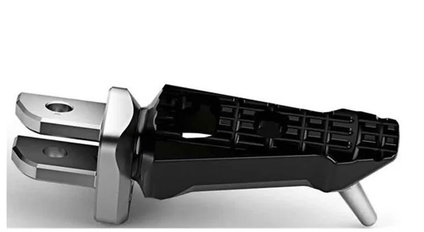

Einstellbare Rasten +/- 10 mm, ohne Gummiauflage gibt es als Original Zubehör auch für ältere F900R/XR.
Zumindest habe ich es so verstanden.
BMW Motorrad F900R Fahrerfußraste einstellbar Links
77255B3F949
BMW Motorrad F900R Fahrerfußraste einstellbar Rechts
77255B3F950
Preis: 112,- € pro Rase
Gesehen bei Kohl…
Wunderlich und Co haben noch andere… auch teurere…
SuperBugs
Beiträge: 45
Re: Neue F900R Fussrasten für altes Modell?
Beitragvon Christoph M » 24.04.2026, 17:58

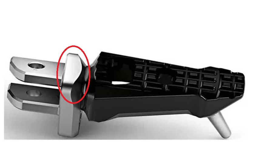

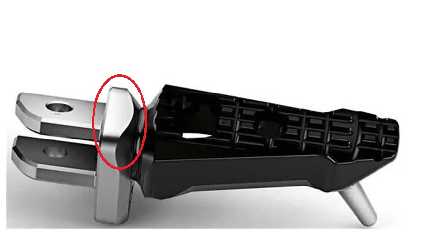

@ SuperBugs
Diese Fußrasten aus dem BMW-Zubehör sehen zwar gut aus, sind aber nicht zu empfehlen, da sie in der unteren Stellung um etwa 2 cm über eine seitliche Kante verfügen, über die man mit dem Fuß nicht hinwegkommt, um sauber zu schalten. Zudem übertragen sie leider Vibrationen.
Beiträge: 1776
Beitragvon SuperBugs » 24.04.2026, 18:56
danke für den Hinweis, aber bitte wo soll man da anstehen?
SuperBugs
Beiträge: 45
Beitragvon MichlS85 » 24.04.2026, 20:52
@SuperBugs:
wenn man die Fussraste auf die untere Position schraubt, ensteht hier eine Kante an der sich viele stören:
Wobei die Kante bei de Originalen BMW's kleiner ist als bei den meisten Fremdherstellern.
