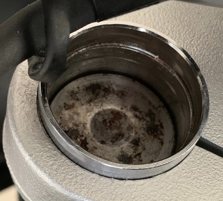

Wenn der Stopfen jetzt 8mm tiefer ist, kannst Du aber jetzt zumindest mal das freiliegende Rohr dort im oberen Bereich säubern.
Danach vielleicht den Stopfen von oben anbohren. Oder sogar ein 6,8er Loch reinbohren und ein 8er Gewinde reinschneiden. Dann kannst Du mit einer Gewindestange ziehen.

Keine Chance...der Deckel will und will nicht hochkommen. Habe mir jetzt mal 2 neue Deckel bei Leebmann bestellt. Wenn sie da sind werde ich versuchen die alten Deckel anzubohren und nach oben herauszuziehen.

Heute hab ich die die Federbeine einfach mal wieder eingebaut und ein paar Runden durchs Dorf gedreht...ja ich weiß...sollte man in dem Zustand der Federbeine nicht machen. Das Ergebnis war, daß selbst nach längerer Fahrt auch über sehr schlechte Straße die Deckel keinen Mucks machen. Kommen einfach nicht hoch. Ich befürchte schon fast, daß das Federbein von innen komplett verkammelt/verrostet ist...also auch die Distanzhülse usw. fest ist. Federn und Dämpfen tuts aber noch.

Hello die Gabel belasten wäre auch mein nächster Vorschlag gewesen, allerdings mit leicht eingeschraubtem, Verschlussdeckel damit das Öl nicht rausspritzt, dann brauchst auch nicht so vorsichtig zu sein bei der Belastung.und ordentlich von Außen anheizen. Ansonsten aufbohren, die Späne bekommst du ja durch den Ölwechsel wieder raus.

Beim Fahren ist ja aber die Klemmung der oberen Gabelbrücke angezogen. Da würde ich gar nicht erwarten, dass sich der Deckel löst.

Naja, wenn Du eh neue Deckel bestellt hast, dann würde ich auch die alten anbohren, eine Gewinde reinschneiden und mit einer Schraube dann rausziehen, dass müsste eigentlich klappen. Du konntest sie ja ca. 8mm weit eindrücken, also können sie nicht komplett fest sitzen....

mir ist heute beim Wechseln der Gabelfedern genau das selbe passiert. Dieser Verschlussdeckel war einfach nicht zu entfernen. Ich habe alles versucht, WD40, heiss machen, klopfen, Bohrhammer.... nix hat funktioniert. Die Deckel an beiden Gabelholmen waren nun um ca. 8mm nach unten gewandert und haben sich dann auch nicht mehr weiter bewegt. Letztendlich habe ich dann ein M8 Gewinde in die Deckel geschnitten und die Teile mittels dicker U-Scheibe und Gewindestange mit Mutter aus den Rohren gezogen. Und jetzt wird es interessant! Kurz vor der Position wo der Sprengring zur Sicherung sitzt waren die Deckel wieder freigängig. Mir scheint nach genauerer Besichtigung, dass die Gabelrohre sich unterhalb etwas verjüngen und sich die Deckel deshalb verklemmen! Es war auf jeden Fall kein Rost oder ähnliches vorhanden. Man darf also den Deckel nur minimal mit Gefühl nach unten drücken um die Sicherungsfeder zu entfernen, ich schätze mal ca. 1mm. Geht wohl am besten zu Zweit. Drückt man tiefer und zu kräftig hat man verloren und zwei neue Deckel nebst Dichtungen und Gabelspülung wegen der beim Bohren entstehenden Metallspäne sind fällig!
Vielleicht hilft diese Erfahrung/Erkenntnis dem Nächsten der seine Gabel öffnen will.

Genau das gleiche wie Siggi kann ich auch berichten. Habs gestern ebenfalls mittels Gewinde schneiden und herausziehen geschafft. Wie Siggi sagt...es war auch bei mir kein Rost oder dergleichen unterhalb der Deckel. Man darf diese einfach nicht zu weit eintreiben, sonst hat man verloren.
