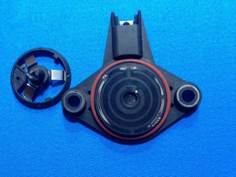

@Harry: Danke für den Hinweis (ich wußte da war was). In der Hoffnung das dass jetzt geklappt hat, gibt´s jetzt (hoffentlich) Fotos mit Kommentar
unscharfe Nahaufnahme mit zerbröselter Aufnahme in der Mitte
geöffnetes Potentiometer, li mit Plastik/Metallring
ausgebautes gangpotentiometer

Hier die letzten 2 Bilder
Die 2 Bürstchen, die Kontakt zur Grundplatte haben sollen
abgenommener Plastik/Metallring und Grundplatte
spieler13
