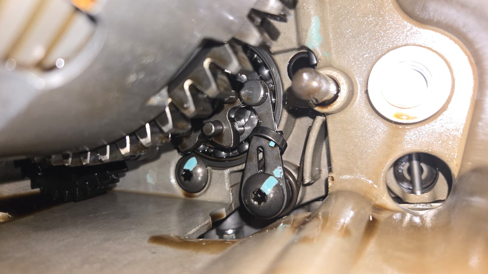

Ich habe mich gestern Abend mit ein paar Weizen ans Schrauben gemacht in der Erwartung, dass es tatsächlich eine längere Expedition wird, aber siehe da: Deckel runter und direkt das Problem gefunden. 815-mike hat tatsächlich Recht behalten, es war in der Tat das kleine Lager vom Arretierhebel.
Da hatte ich wirklich Glück im Unglück :)
Danke euch allen für eure Mithilfe!
