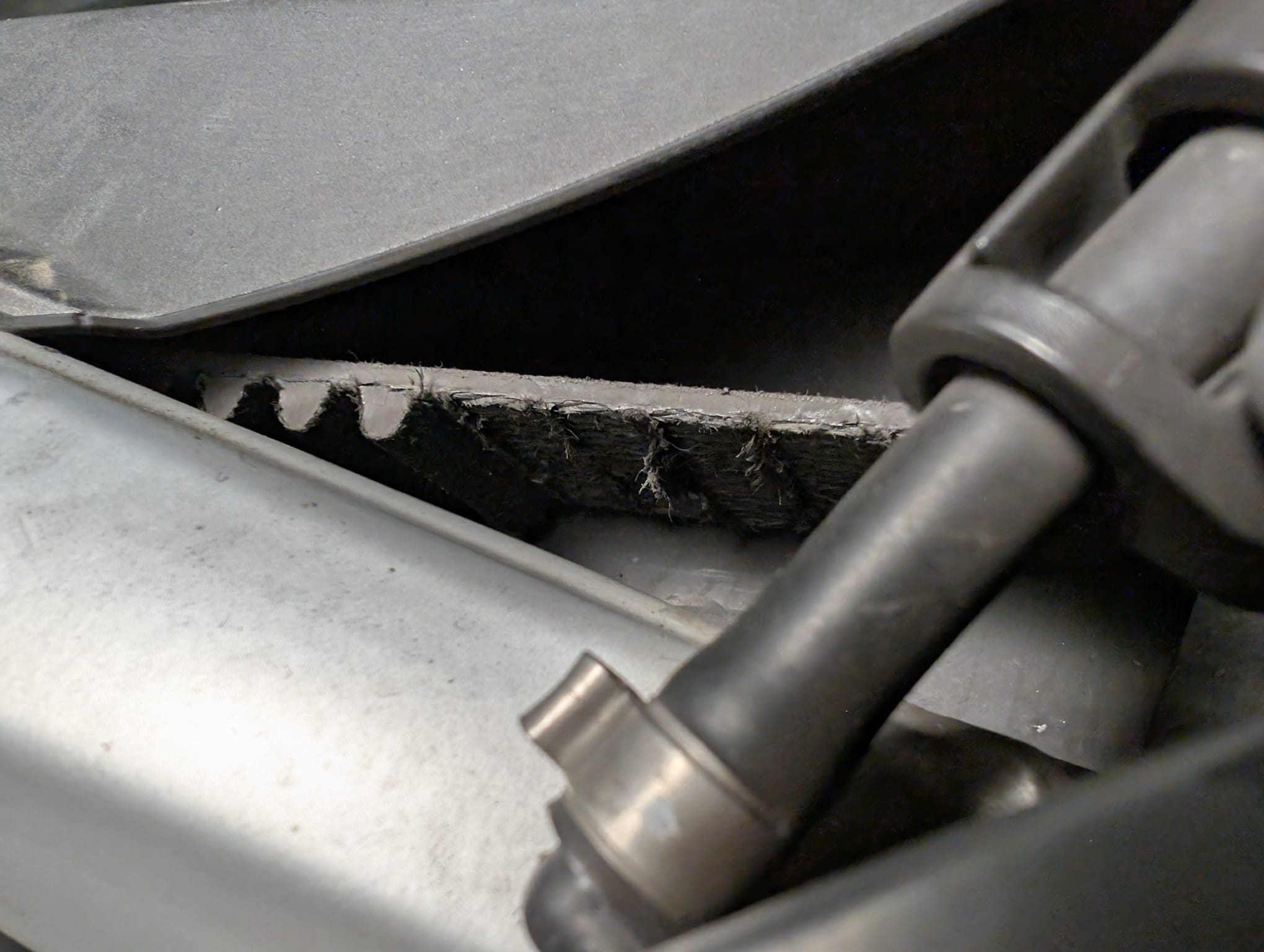

Hallo liebes Forum,
die Meinungen und Erfahrungen wie lange der Zahnriemen der F800 denn so hält, gehen hier im Forum ja doch etwas auseinander. Ich kann dazu folgendes berichten: Meine kurz vor Weihnachten gebraucht gekaufte F800ST hatte 54.000 km runter. Vmtl. erster Riemen. Ich habe sie vor Kurzem angemeldet und die ersten Fahrten gemacht. Gestern bei etwa 54.500km war der Riemen "durch". War doof, da ich irgendwo im Wald gestrandet bin und mit dem ADAC nach Hause gebracht werden musste. Also vielleicht doch lieber ab 40.000km zumindest mal genauer hinsehen ob noch alle Zähne vorhanden sind.
LG Enno
