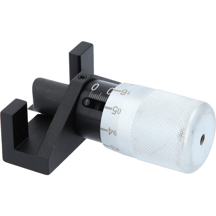

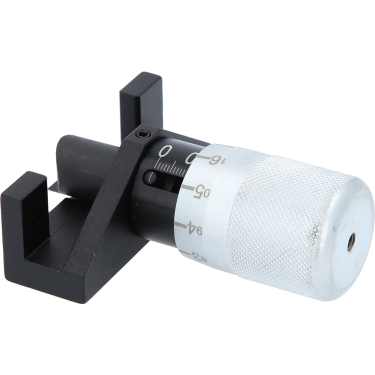

Ich hab jetzt mal den Zahnriemen gewechselt. Hab so ein Prüfgerät/Tensiometer benutzt.
Ich hab dabei den Wert vom alten Riemen übernommen und den neuen gleich eingestellt.
Wer hat auch so ein Gerät benutzt bzw. hat jemand Erfahrung welche Werte vergleichbar zum BMW Originalwerkzeug sind? Gibt es da eine Vergleichstabelle?
Ich Hab bei mir den Wert 15 ermittelt und dann wieder eingestellt.
Auf dem BMW Werkzeug soll eine 10 eingestellt werden.

Beitragvon uszuschnigge » 27.05.2024, 07:04
Hallo HoAch,
das Gerät habe ich in der Bucht unter "Zahnriemen Spannungsprüfer" für ca. € 32,-- gefunden. Scheinbar ist das für unsere Zwecke genau das Richtige.
Mal sehen, ob sich jemand zu den Werten meldet!
