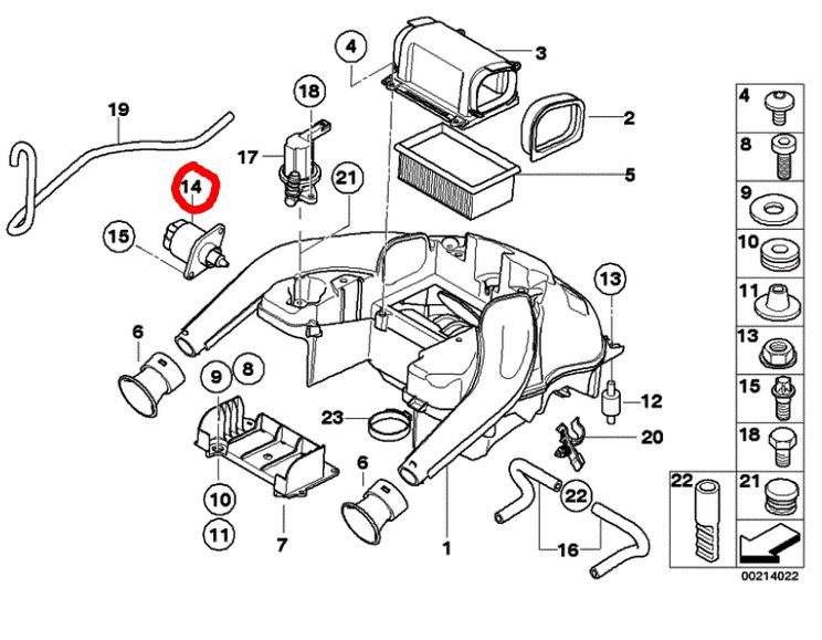

Beitragvon Frankenschorschle » 07.07.2017, 15:03
Es gibt nur einen Leerlaufsteller (siehe Anhang).

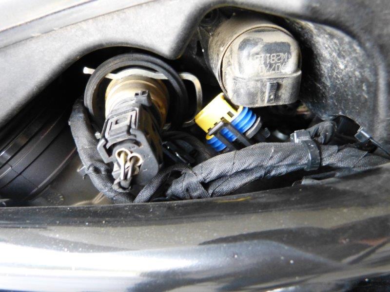

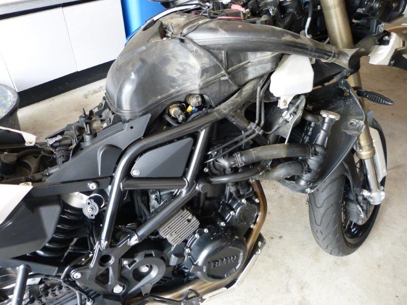

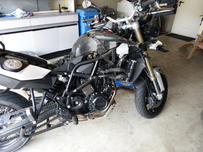

Beitragvon Frankenschorschle » 07.07.2017, 16:51
Ich hatte etwas Zeit und hab mal angefangen zu schrauben.
Verkleidung runter und den Leerlaufsteller rausgebaut.
Zustand kontrollieren kann ja erst einmal nichts schaden.
Man kann hier nur 3 kleinere Bilder einfügen. Also schreib ich hat mehrere Beiträge.
Die Aktion hat übrigens keine Besserung gebracht. :(

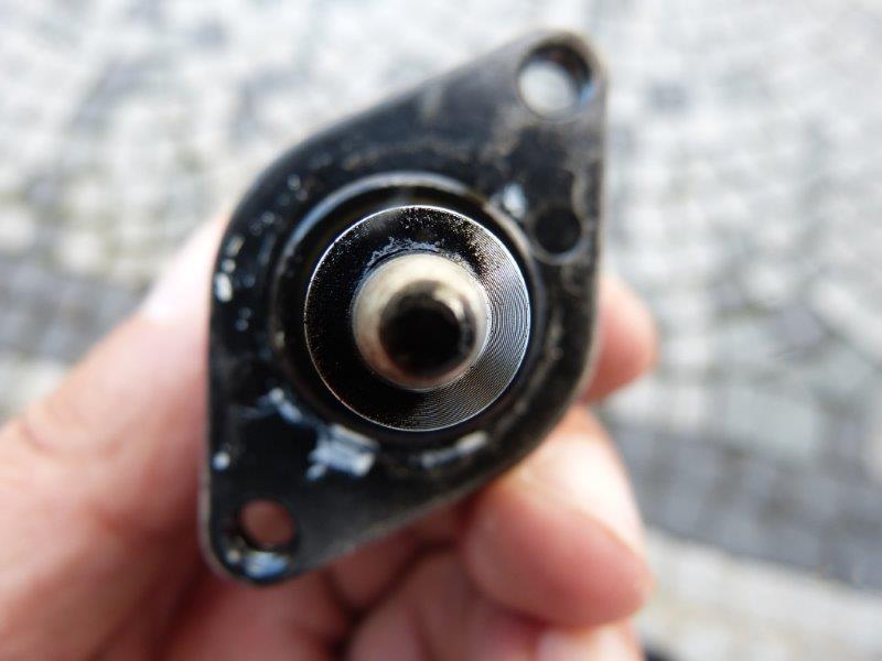

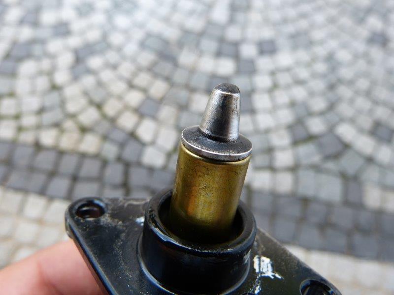

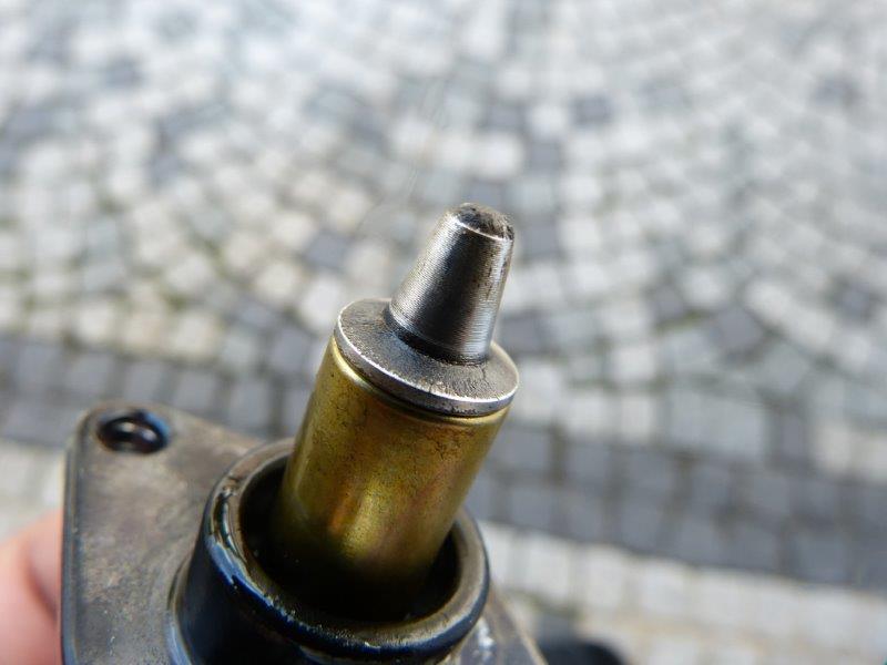

Beitragvon Frankenschorschle » 07.07.2017, 16:55
Hier seht ihr mal den Zustand vom Leerlaufsteller nach dem Ausbau.
Schwarze Rückstände, welche man mit einem Lappen einfach abwischen konnte, aber keine Katastrophe.
Wäre ja auch zu einfach. :-)
