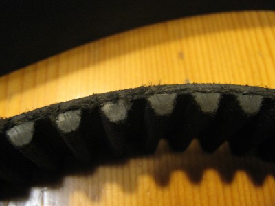

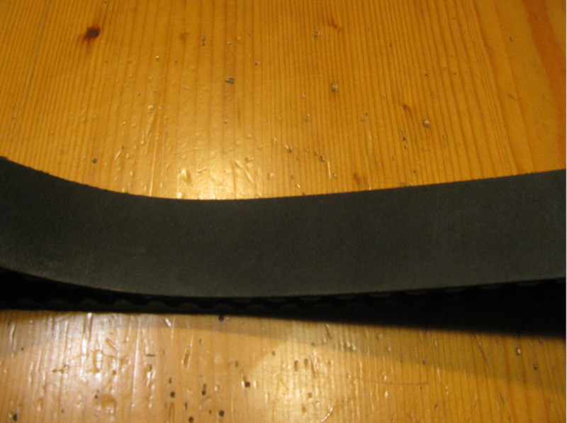

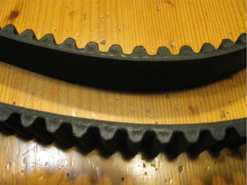

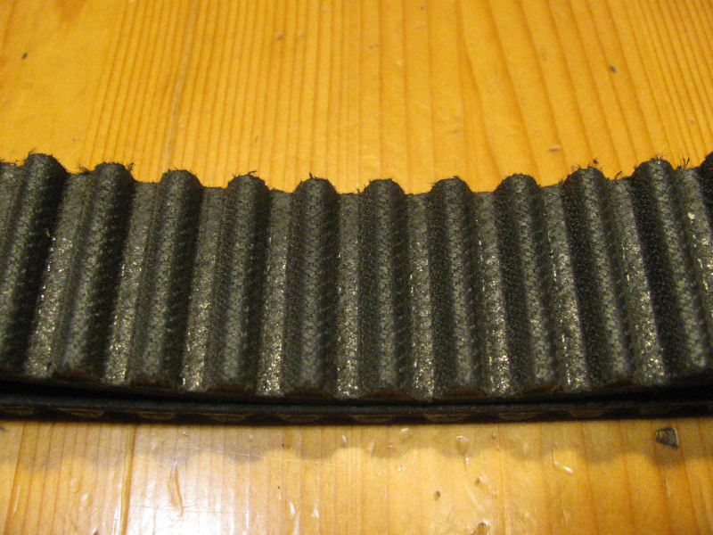

So sah mein Riemen nach 18 Jahren und 54t km bei moderater Fahrweise aus:

Servus Horst,
also dein Riemen auf diesen Bildern sieht völlig in Ordnung aus.
Genau so sieht meiner auch aus.
Und ich erkenne keine Anzeichen, dass sich die Zähne beginnen, von einer Seite her vom Traggurt loszulösen.
Ich würde diesen Riemen auf keinen Fall wegschmeißen.
Im Falle des Falles kannst den wieder einbauen und nochmal 50000km damit fahren.
