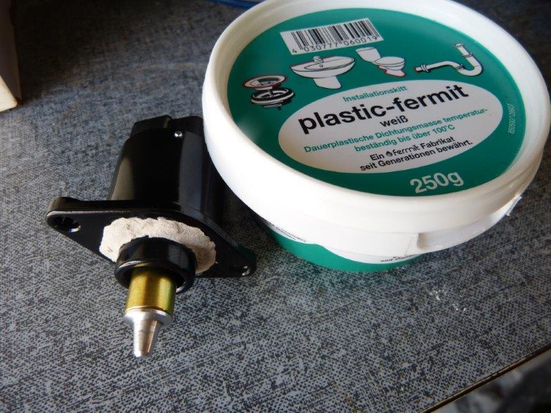

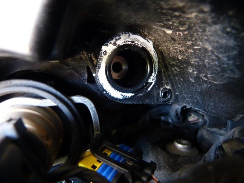

Also gereinigt wieder reinbauen. Ich hab mir aber erst mal die Montageöffnung angeschaut. Dabei fiel mit auf, das der O-Ring Sitz unrund ist. Muss aber nicht gleich was heißen.
Gewundert hat mich aber irgendein weißes Zeugs, welches scheinbar auch von BMW an dieser Stelle genutzt wird.
Falschluft?
Ich habs dann zusatzlich mit Fermit, welches ich grad im Haus hatte abgedichtet.

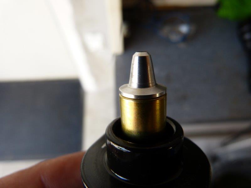

Im aufgebauten Zustand habe ich vorher noch den Stecker drauf und geschaut, was passiert wenn man die Zündung einschaltet.
Der Stößel fahrt zurück und bleibt dann erst einmal hinten stehen.
PS: Das Fermit hab ich dann erst noch einmal runter und hab es weiter außerhalb der O-Ring Dichtung angebracht. Nicht das der ganze Leerlaufsteller zu weit außen sitzt.

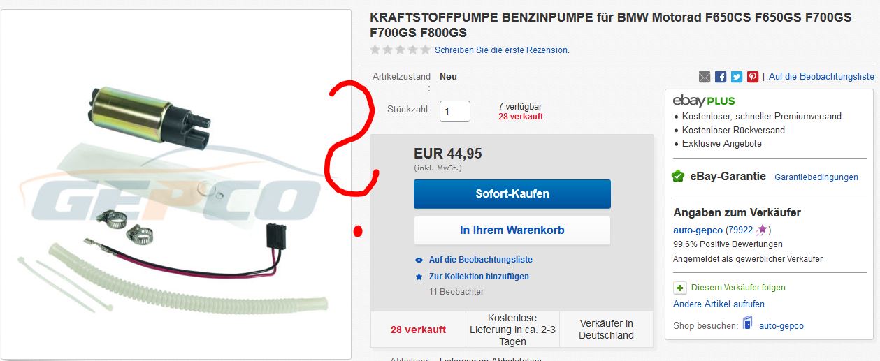

Gestern habe ich mir mal ein Ersatzteilangebot vom BMW geholt.
Die Benzinpumpeneinheit gibt es nur als Ganzes.
Ich überleg gerade ob ich mir nur die Pumpe kaufen soll.
Zum Beispiel diese hier:
http://www.ebay.de/itm/291619335164
Da ist natürlich das kleine Steuergerät nicht dabei und somit nicht ausgeschlossen.
Was meint Ihr?

Beitragvon HarrySpar » 07.07.2017, 18:09
Frankenschorle: Wurden diese beiden ominösen Schläuche bei Dir schon erneuert?
Dass es an der Benzinpumpe liegt, kann ich irgendwie nicht glauben.
Warum sollte die genau dann nicht funktionieren, wenn sie am allerwenigsten Sprit herbeischaffen muss?
Beiträge: 9222

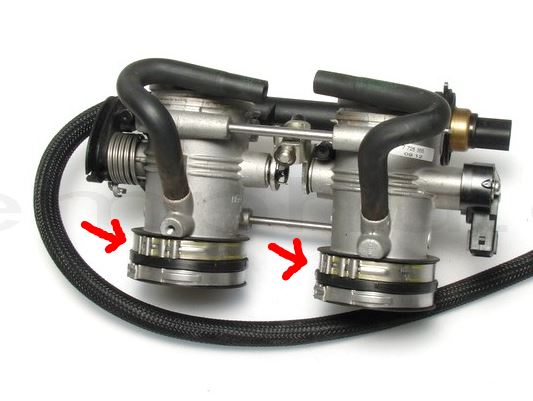

Es ist hier immer wieder die Rede von ominösen Schläuchen als mögliche (Mit)-Ursache. Welche Schläuche sind das denn ? Hat jemand eine Teilenummer oder wenigstens eine Explosionszeichnung?
Gruß, Georg
georgha
Beiträge: 67
Registriert: 27.01.2011, 21:05
Re: F800 geht im warmen Zustand immer noch aus
Beitragvon Frankenschorschle » 08.07.2017, 07:24
Diese Gummimuffen (Schläuche 11117720771) wurden bei mir noch nicht gewechselt.
Es wurde noch nichts gewechselt. Sollte aber bei einer F800GS/Baujahr 2012 auch nicht mehr verbaut sein.
georgha hat geschrieben:Es ist hier immer wieder die Rede von ominösen Schläuchen als mögliche (Mit)-Ursache. Welche Schläuche sind das denn ? Hat jemand eine Teilenummer oder wenigstens eine Explosionszeichnung?
Gruß, Georg
Beitragvon Frankenschorschle » 08.07.2017, 07:35
Gute Frage HarrySpar, aber angeblich wird diese Pumpe gesteuert. Also könnte es sehr wohl sein, dass sie "untenrum" falsch angesteuert wird und zu wenig Sprit liefert. Elektronik ist meiner Meinung nach auch etwas, was sporadisch defekt sein kann.
Das verflixte an dem Problem ist, dass es nicht immer auftritt. Gestern abend hab ich sie mal warmlaufen lassen. Man merkt immer noch einen leicht unrunden Lauf. Wenn man ganz wenig Gas gibt läuft sie leicht ruckelnd hoch.
Wenn man nicht in der Lage ist die in Frage kommenden Teile wirklich zu überprüfen ist es schwer den Fehler zu finden.

georgha hat geschrieben:@Frankenschorschle:
Danke für die Info zu Teilenummer nebst Bildern. Kam nicht auf die Idee, diese Muffen als Schläuche zu betrachten.
Halt mal! Die Muffen sind die Muffen. Und die Schläuche sind die Schläuche. Das sind schon richtige Schläuche. Also wo die Länge locker mindestens das Zehnfache des Durchmessers ist.
