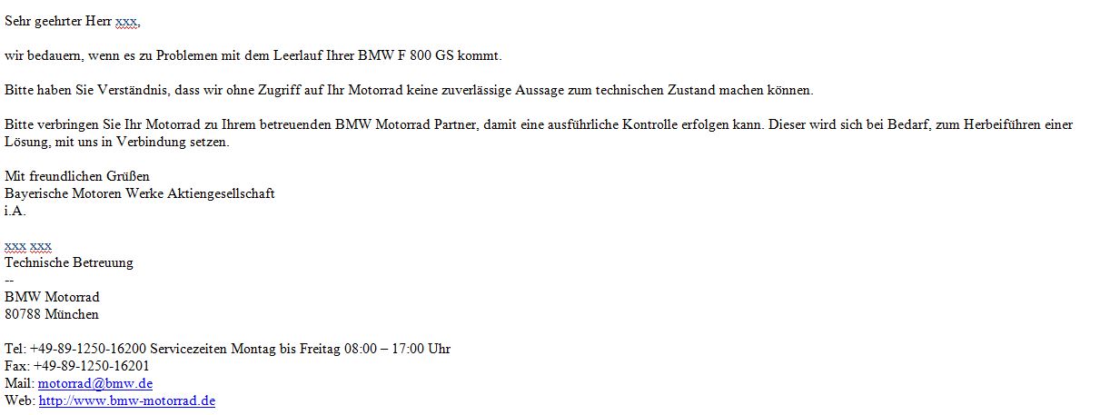

Beitragvon Frankenschorschle » 11.07.2017, 19:37
Guten Abend,
ich habe den Support von BMW um Hilfe gebeten.
Schade um die Zeit.
Ich habe also einen Freundlichen und einen Hersteller den es nicht wirklich interessiert.
Vermutlich wird mein nächstes Motorrad keine BMW mehr werden. Es ist zwar fraglich, ob es andere Marken besser machen, aber einen Versuch wert.
Bleibt das Beheben des Problems.
Momentan tippe ich, und was anderes bleibt mir nicht übrig, auf den Drosselklappensensor.
Gruß und noch einen schönen Abend

Beitragvon HarrySpar » 11.07.2017, 20:43
Das ist die übliche vorgefertigte Standardantwort.
Ja, probier's mal mit dem Drosselklappenpoti.
