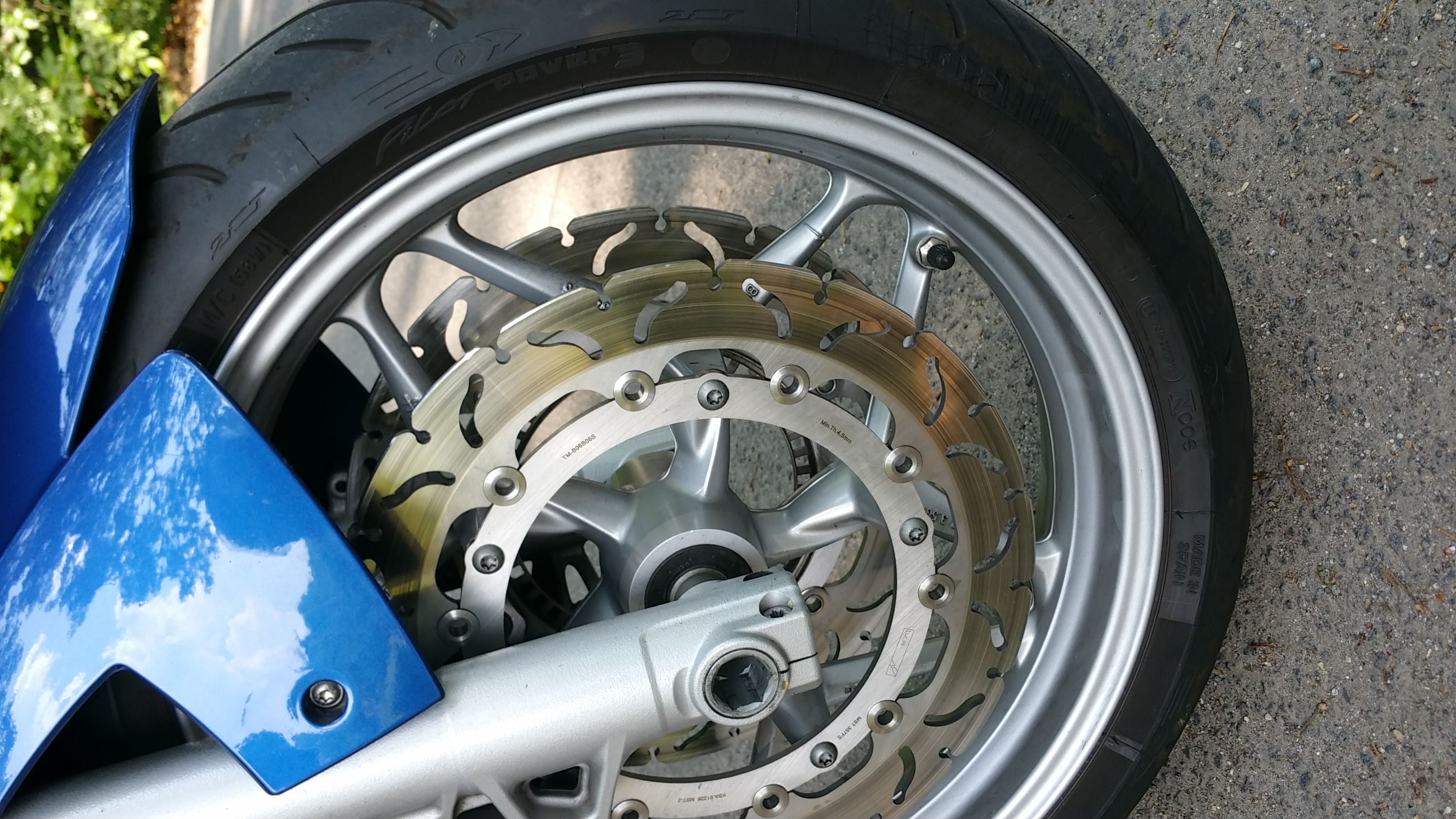

Beitragvon susamich » 03.07.2015, 15:53
Update:
Ich habe mich nochmal durchgerungen einen weiteren Satz Bremsscheiben zu bestellen "Lucas Floating Disc".
Und ich muss sagen: JAAAAA, KEIN RUBBELN... GESCHAFFT !!! :D :D :D
Online bekommt man die Scheiben für ca. 170 EUR/Stk inkl. Versand.
Die org. alten BMWs kommen in die Tonne, die EBCs werde ich versuchen zu reklamieren.
Meine Empfehlung für alle mit klassischen BMW-Scheiben und rubbeln: "Lucas Floating Disc" ThumbUP
Micha
susamich
Beiträge: 183
Registriert: 04.09.2014, 18:14
Wohnort: Frankfurt/M.
Motorrad: Ehem. F800ST
Re: F800ST Bremsen rubbeln / Bremscheiben
Beitragvon Karl Dall » 03.07.2015, 23:07
Na, DAS sieht ja mal durchdacht aus!! clap
